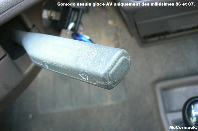

Le comodo de ta photo correspond à celui des millésimes 86 à 87 de la phase 1.
Sur la phase 2 ,à partir de Juillet 1987, c'est ce modèle là :

Sur les phases 1 et 2 il existe deux types de comodo d'essuie-glace :
Celui à commande simple pour l'AV uniquement et l'autre à double commandes AV+AR
Le second étant monté sur les versions ayant l'essuie glace AR de série ou en option.
Sur ta seconde photo, on voit bien que la commande AR est soudée/moulée, donc factice et inopérante :
En remplaçant ce comodo par un phase 2 à double commandes cela devrait fonctionner si le faisceau est en place.

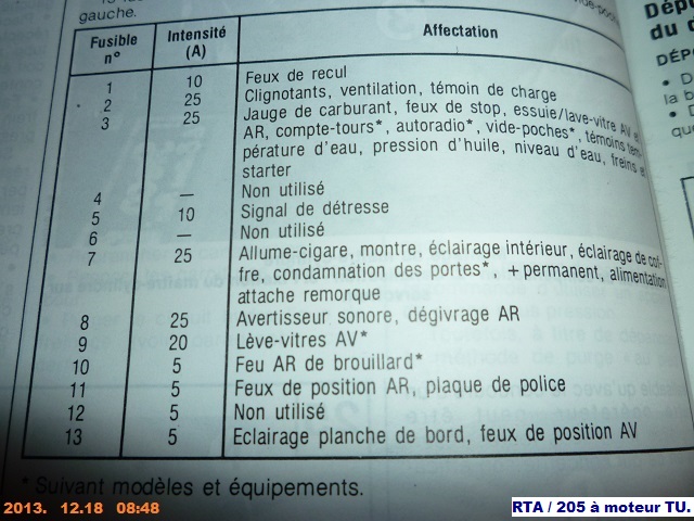

Au reste l'essuie glace AR est protégé par le fusible n°3 de 25 ampères sur la phase 2 à moteur TU :

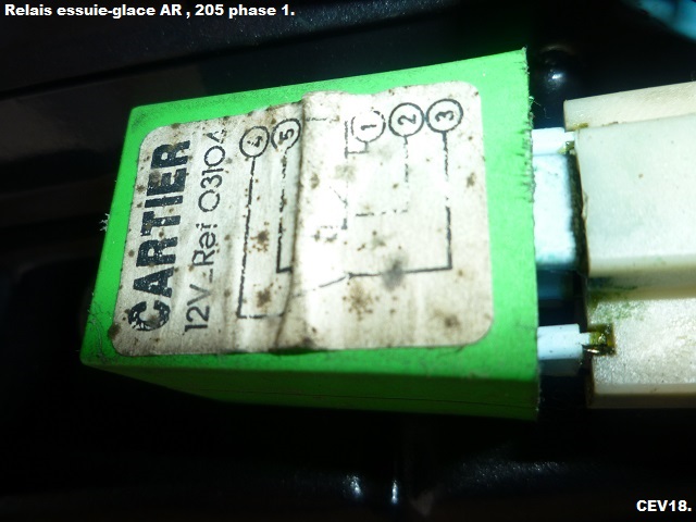

Il possède aussi un relais situé dans le hayon à proximité de son moteur :
ATTENTION : les photos du relais représente celui de ma GT phase 1 ,millésime 87 donc,il se peut que celui de la phase 2 soit différent.
