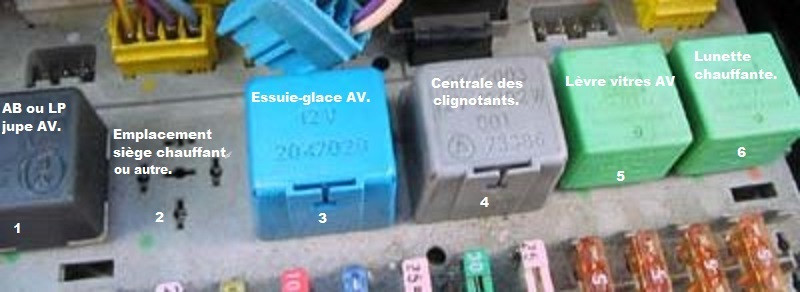

autant pour moi il se situe sur la platine a fusible - relais sous le volant
c'est le petit relais bleu !!!

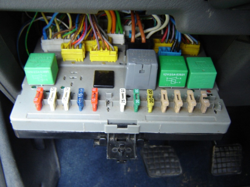

boite à relais 205 XA
Ce n'est pas le petit gris, il sert aux clignotants.
Le vert, lunette AR chauffante.
Après quelques recherche sur internet, le 3éme emplacement en partant de droite ( le cache noir) serait un connecteur pont.
Dois-je considérer que la 205 XA n'a pas d'essuyage tempo ? La 205 junior a le même pont, a priori, existe t-il un essuyage intermittent sur 205 junior , si oui où est le relais ?
A quoi sert le connecteur rouge à gauche ?
Dernière modification par gi_ll_es le mar. 26 juil. 2016 09:37, modifié 2 fois.

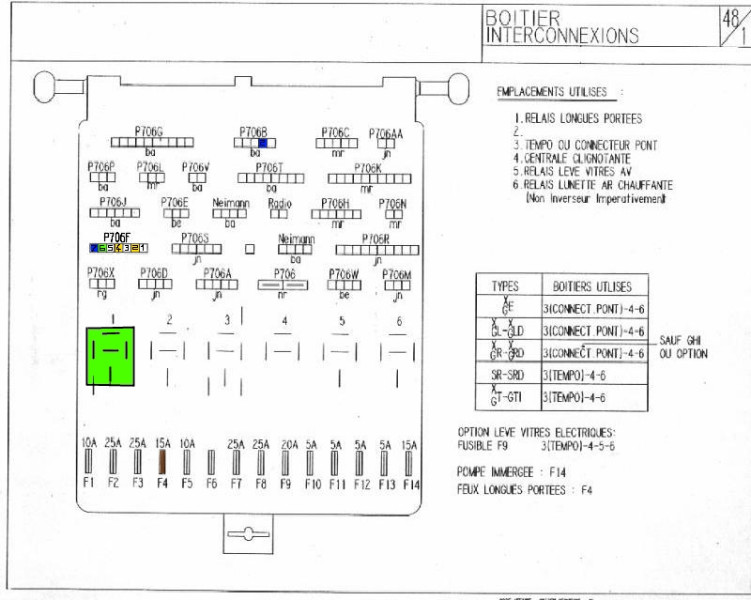

Schéma et photo trouvé sur le forum pour une 205 junior
205 XA de 1993 - 141000kms

Bonjour Il se peu effectivement que ta voiture n'en soit pas équipé je ne connais pas suffisamment les différentes versions des 205 mais il est possible
D'ajouter cette fonction il me samble que un membre du forum avait fait le montage il suffit généralement de récupérer le fameux relais et un comodo qui va avec et peut-être 2 fils a faire passer si pas pré câbler

Voici un boitier relais repèré :
Je colle ce lien pour ceux qui trouveront cette page suite à une recherche sur un problème du même type :
fonctionnement-reparation-commodo-essui-glaces
