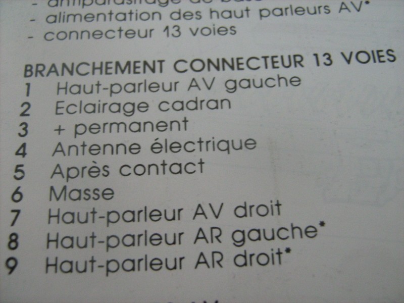

Petite question... tu dis que le fil vert est relié au orange mais ça ne veut pas dire forcement qu'il est relié au comodo d'éclairage :bien:
As tu essayé de prendre la tension sur ce fil (avec et sans veilleuses?)

Message par manu19781 »
Non je n'ai pas testé la tension sur le fil vert, mais sur la notice d'utilisation des 205 (mode d'emploi de la voiture qui était fourni avec chaque voiture vendu a l'époque) il est bien indiqué sur le schema que ce fil est présent (appelé "eclairage cadran")
Je vais faire une photo de la notice !

manu19781
205 SR de 1992 - 211000kms
lionos
Messages : 5842
Re: Explications Branchements Fils Autoradio de 205 a ISO
Message par lionos »
Purée !!! mais c'est ça le fil que j'ai pas rebranché :gene:
J'imaginais même pas que c'était câblé sur les 205 :oops:
Je vais le testé quand je sortirais le post....
Le problème c'est que la fiche que j'ai ressoudé venait de mon ex GR de 1988 et n'avait pas ce fil (surement arrivé à partir des AM92) :bien:

manu19781
Messages : 383
Enregistré le : sam. 5 avr. 2008 10:11
Ton fil vert est aussi tordu que le mien ! c'est d'origine apparemment !! :lol:
Teste le fil vert et tu verra bien si ça fonctionne, moi ça ne fait rien, en meme temps le fabricant la indiqué sur la notice :langue:
