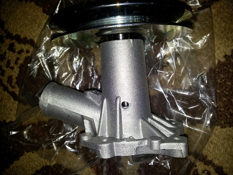

J'ai reçu il y a quelques jours maintenant une nouvelle pompe à eau pour ma GT et j'aperçoit ce petit trou situé le long de l'axe de la pompe :
Donc je me pose la question si il faut mettre de la graisse ou pas la dedans ? Car en la tournant à la main ça forcé légèrement... c'est pas bien grave mais je me dis que si c'est tout sec la dedans ça va pas durer très longtemps :roll:
Si pas de graissage, à quoi peut bien servir ce trou ?

C'est la mise a l'air du roulement, pas de graissage, par contre ne pas monté le joint papier a sec, le huilé ou le graisser

Ok merci pour cet info claire et précise :bien:
J'ai remonté ma pompe après avoir imbibé le joint papier de graisse épaisse :cote:
