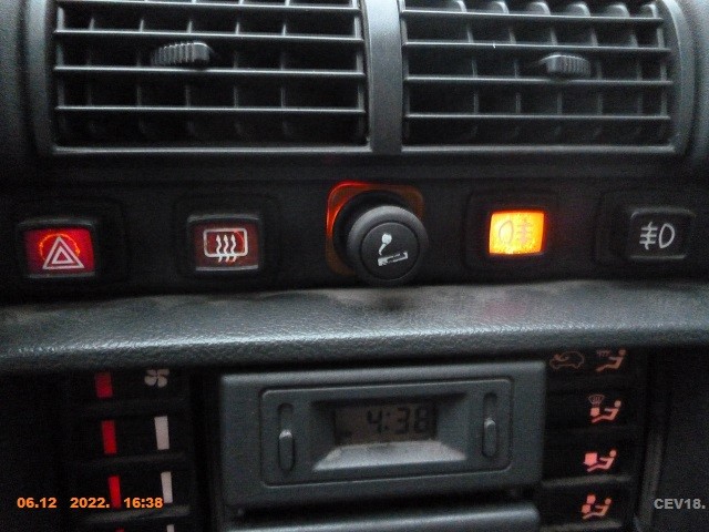

En veilleuse l'interrupteur non enclenché est juste éclairé comme le combiné d'instruments et la console.
Veilleuse en fonction, interrupteur AB non enclenché et moteur non démarré.

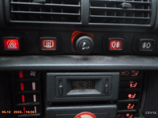

Veilleuse et code en fonction, interrupteur AB arrière enclenché (moteur non démarré).

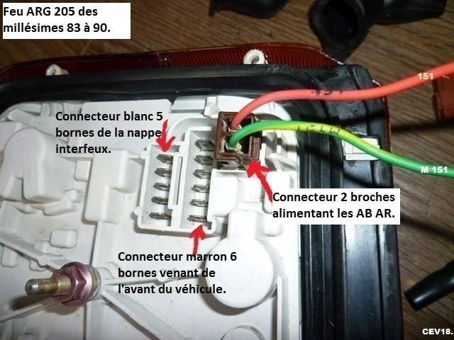

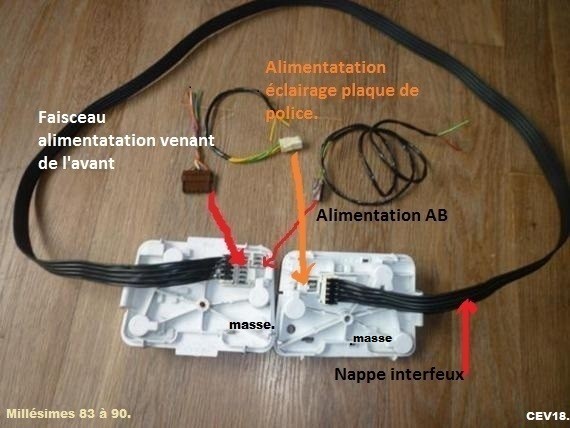

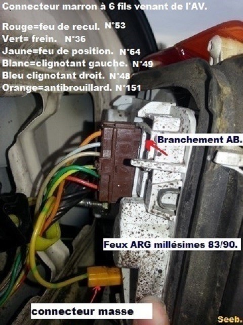

Peut-être un souci de masse sur le feu arrière , fil coupé ou bien une lamelle de la platine du feu arrière gauche oxydée. :grattetete:
L'alimentation arrive depuis la platine habitacle sur le feu arrière gauche.
Fil orange numéroté 151 situé sur le grand connecteur marron à 6 bornes.
C'est dispatché ensuite vers le feu de la jupe arrière via un petit connecteur marron à 2 fils

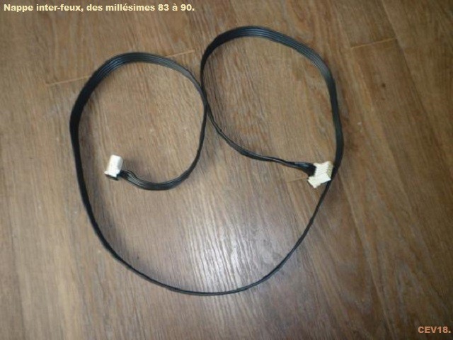

Le feu arrière droit étant alimenté depuis le feu ARG, via la nappe interfeux ( connecteurs blancs à 5 bornes)
La masse du feu arrière se trouve dans le coffre côté gauche :
Masse arrière.
Platine feu arrière gauche des millésimes 83 à 90.
Platine feu arrière droit des millésimes 83 à 90.

J'ai eu le même soucis, il a été résolu en changeant le comodo de feux.
