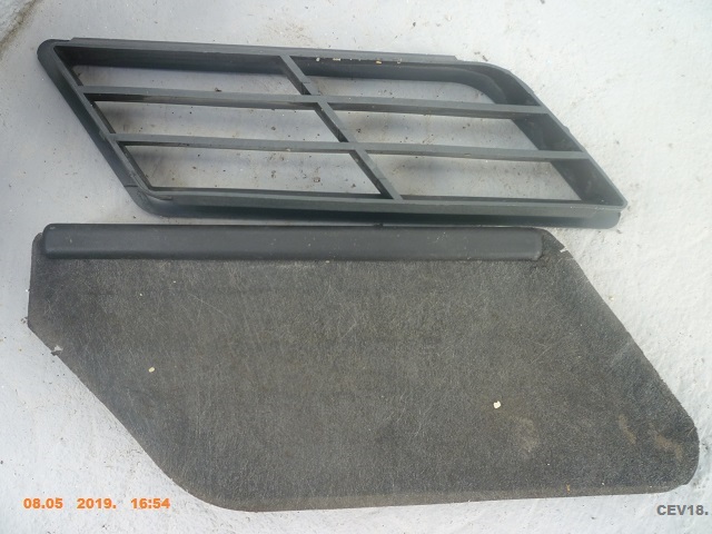

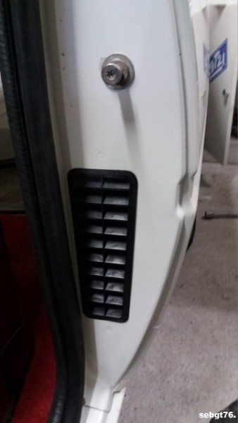

Cette grille la ? :
On trouve encore de la feuille d'étanchéité, vendue au mètre en concession sous la référence 9739.F9 (15,37 euros).
C'est le modèle correspondant aux portières, elle est peut-être du même type sur la grille des panneaux arrière des versions 3 portes.
Bon week-end.
Bon week-end.

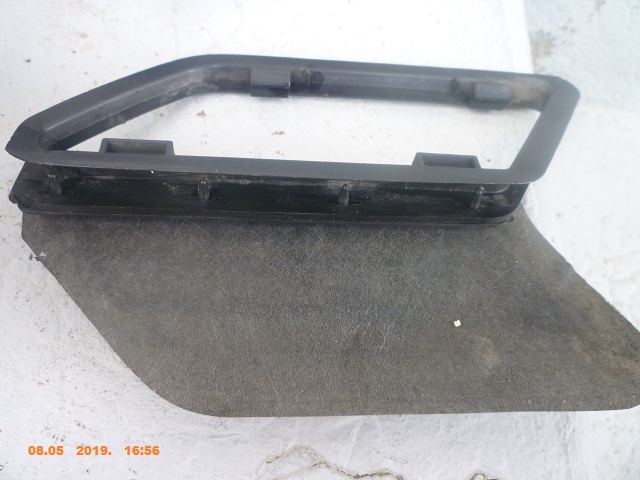

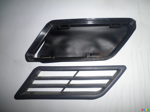

Re: Feuille d'étanchéité
Merci de ta réponse CEV. Il ne s'agit malheureusement pas de cette grille là, mais plutôt de celles que tu montres ensuite en photo (la deuxième). En me relisant, je trouve que je ne suis pas clair... L'eau rentre dans la 205 en passant par les petites grilles du panneau latéral (comme celle sous l'accoudoir dans ta photo, mais pour une 3 portes), et du coup, je ne sais pas par où ça rentre, mais je pense que c'est normal si la feuille d'étanchéité est morte. Suis-je dans le juste, ou non ?
Je n'arrive vraiment pas à savoir comment l'eau peut arriver dans cet endroit... Surtout que c'est lorsque l'eau s'infiltre par là que le bas des ailes peut être attaqué, c'est ça ?
Bonne fin de journée !
