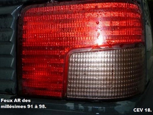

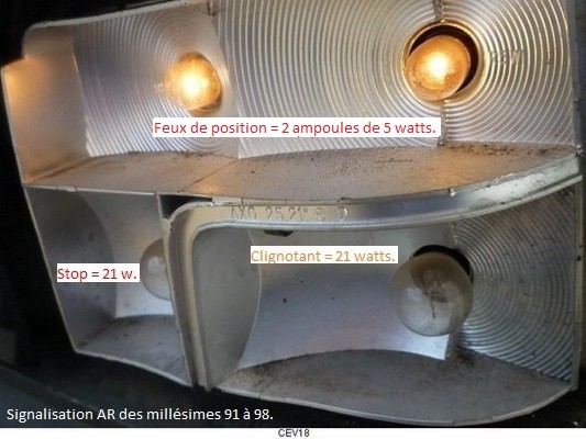

Re: Feux arrières (stop et phares)
Sur la Sacré-Numéro, d'origine ce sont ces feux la :
Cabochon feu ARD phase 2.2 des millésimes 91 à 98.
Platine feu ARD phase 2.2 des millésimes 91 à 98.
Faisceau feux arrière phase 2.2 des millésimes 91 à 98.
C'est le fil vert numéroté 36 B qui correspond au stop arrière droit.
Bonne soirée. :)
