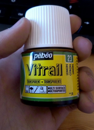

J'ai franchi le cap et le résultat est bon. Au début j'ai eu peur avec les grosse "dégoulinures" sur la parabole mais au final le rendu est correct. Mes LP ne sont pas striées on voit pas qu'c'est du fait maison :P
Par contre j'ai galéré pour trouver le fameux Pébéo Vitrail 23 ! Il a entre-temps changé de packaging ;)
Le voici !
Merci pour la fiche, je vois enfin la vie en jaune ! :D
