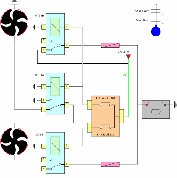

cyrille13 a écrit :voila après vérifications c'est deux verts un noir!!!
Dans ce cas, seule une partie du fil 57 a un rôle.
cyrille13 a écrit :de l'autre coter le câble est aussi brûler jusque le connecteur du radiateur!!
Une cause possible est que ton thermcontact soit défaillant et aie fait un court-circuit à la masse. C'est facile à confirmer si tu as un multimètre et si tu sais comment utiliser la mesure en Ohmmètre.
cyrille13 a écrit :a ma grande surprise sur cette prise radiateur je trouve des fils qui mène a rien enfin si une prise casser apparemment ...
Le faisceau supporte d'origine des options qui ne sont pas présentes sur ton modèle. Pas de panique.
cyrille13 a écrit :je peut faire quoi au jour d'aujourd'hui?
et remplacer quoi?
a) Vérifier la tension présente sur le fil 57 --- si 12V OK, on passe au test suivant.
b) tester les relais (avec 1 et ensuite 2 pontages sur le thermocontact) --- si les deux vitesses sont ok, on passe au test suivant.
c) tester le thermocontact et le remplacer si défectueux.
De toute manière le fil 57 devra être remplacé à l'identique (c'est ma recommandation).

cyrille13 a écrit :ok je vois se qu'il faut faire mais pour éviter bêtises,mon fil complètement dénuder,je remet batterie je teste fil même brûler?
Non, il faut d'abord et avant tout remplacer ce fil.
cyrille13 a écrit :...au niveau du test a l'ohmetre je debranche la prise dessus?je calibre sur 200?je prends entre la masse et le point de contact sur thermocontact?
Il faut faire deux tests:
1) avec le relai M733 sorti de son embase, tu mesures entre masse et point de contact sur le thermocontact
2) avec le relai M733 sur de son embase, tu mesures entre masse et point de contact sur le thermocontact.
cyrille13 a écrit :en cas si relais deffaillant(test des 2 verts,c'est ca?) je fais le changement
Oui, si la bobine du relai est à la masse, un remplacement est obligatoire.
cyrille13 a écrit :je dois racheter faisceau?car pour changer se fil et avoir connecteur encastrable dans thermocontact j'ai pas le choix?
pourquoi changer de faisceau :suspect:
Tu remplaces "proprement" le fils brûlé par un fil de même section et tu fais les (2) raccordements au niveau des connecteurs.
Le raccord doit être fait dans les règles de l'art (personnellement) j'utilise de la gaine thermorétractable et une brasure à l'étain.
Un petit truc: Utilise le fil actuel comme passe fil pour "tirer" le nouveau fil.
Un conseil: Envisage le remplacement du thermocontact, à priori il a été traversé par un courant hors spécification.

Ce fil est supposé fournir uniquement le courant de la bobine d'un relais => faible section (0.75mm² au plus).

voila j'ai effectuer ma réparation hier!!!
aprés démontage de tous,je remarque que un de relais celui a 5 fils avait en faite un relais 4 broches.
donc je suppose qu'il y avait probleme a se niveau fil alimenter pour rien et comme juste a cette endroit il y avait embouts plastique qui sortait,sa devait faire mauvais contact et surtension!!
donc j'ai changer thermocontact et les deux relais verts!!!
en faisant les pontages tout fonctionne!!!
