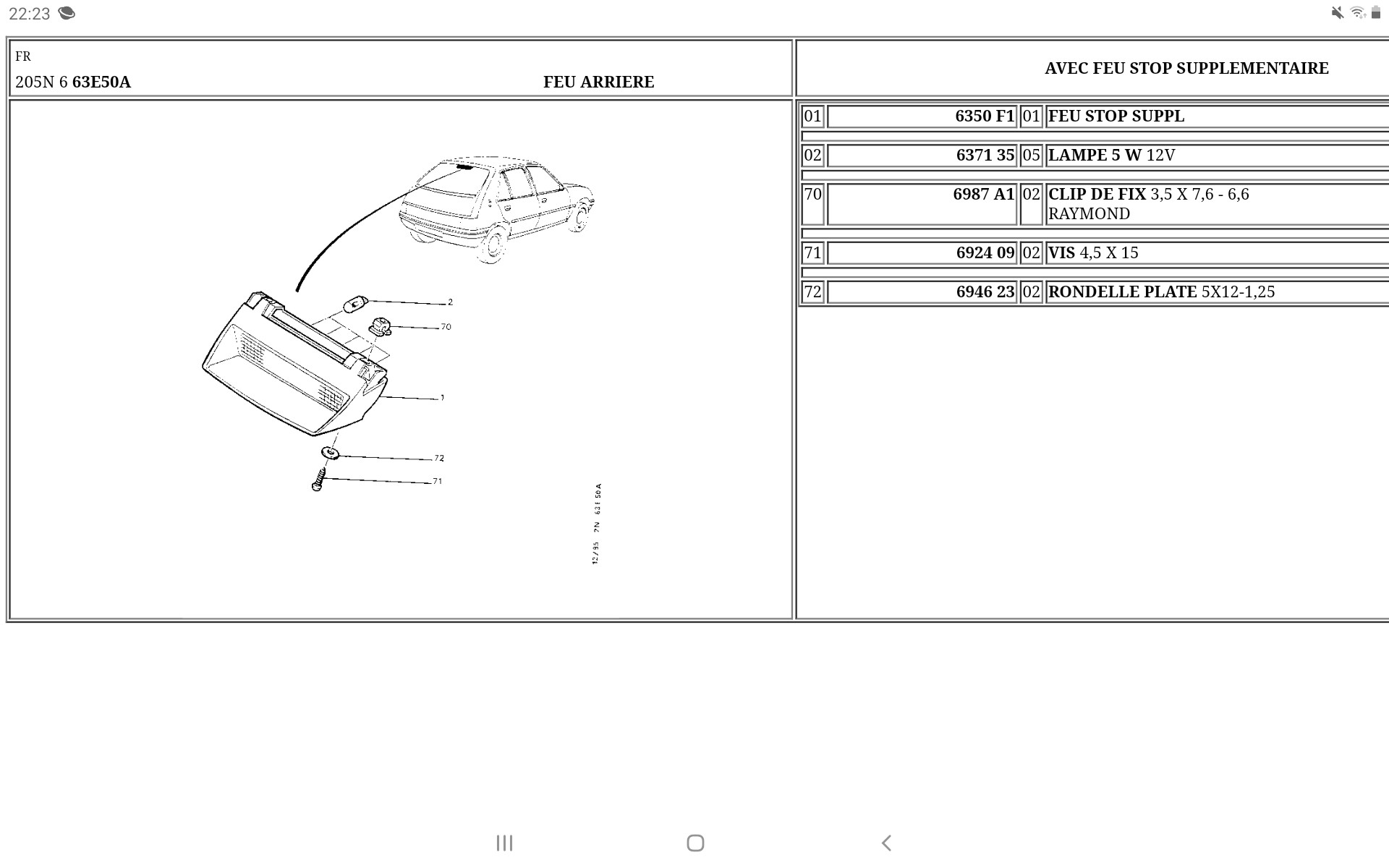

Je viens de m'apercevoir que mon hayon est un modèle permettant de monter le 3ème feu de stop d'origine.
J'ai bien le feu en question mais je ne sais plus comment il était fixé ni où acheter ce qu'il me manque :
Est-ce un système d'écrou-cage dans les trous carrés ou une fixation en plastique ?

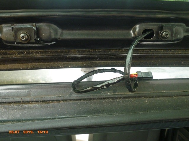

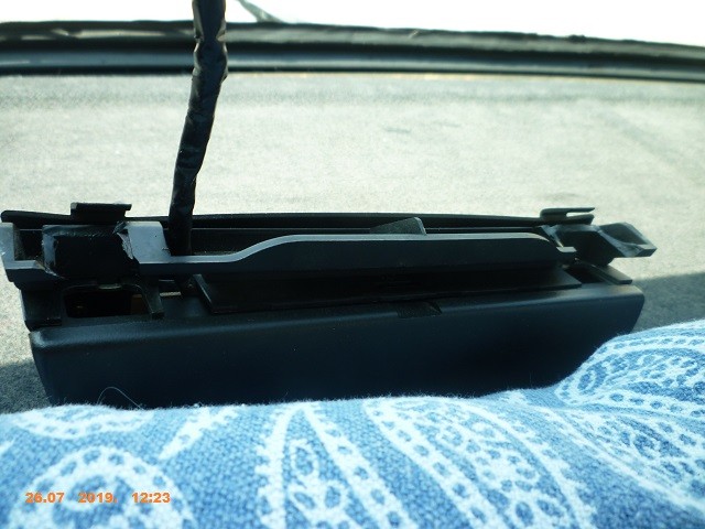

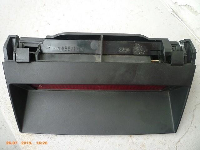

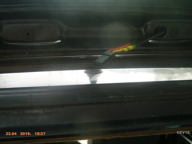

Le feu est fixé sur des plots en plastique préalablement clipsé sur le hayon :
Pour la pose :
http://www.planete-205.com/forum/planet ... -2745.html
Bon courage. :)

maxdata63 a écrit : sam. 20 juin 2020 21:37 Merci pour le lien , ce serait un espèce de carré en plastique alors selon les photos. Il existe une référence pour cette attache ?
Voici :
6987 A1

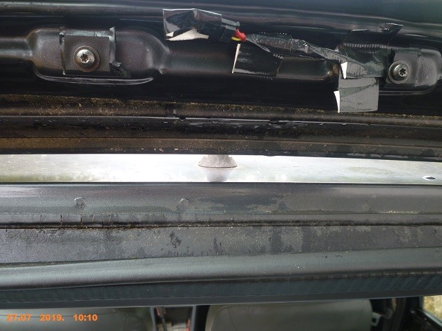

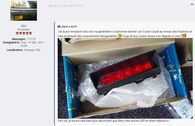

Le mien de marque Valeo est resté en place 2 mois seulement : :roll:
Défaut de fabrication ou bien claquages du hayon trop fort lors de la fermeture du hayon. :suspect:
Heureusement j'en ai trouvé un identique quelques temps après :
http://www.planete-205.com/forum/planet ... -2820.html
:!: Attention donc ! Lors de la fermeture du hayon.

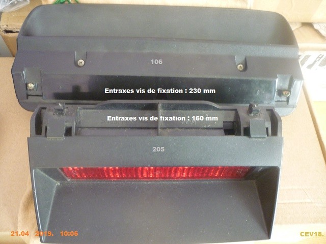

:voyons: Ce n'est pas arrivé qu'à moi :
Sinon la visserie et les picots de fixation en plastique sont identiques sur toutes les versions Peugeot-Citroën ayant un feu stop additionnel d'origine .
Seule l'entraxe de la visserie et le style du feu sont différents d'un modèle à l'autre.
A récupérer, le cas échéant, sur 106/306/Picasso/Xsara etc.
Le premier feu que j'ai acheté (celui qui s'est cassé en fermant le hayon), me fut livré avec les picots en plastique et sans le faisceau ni le connecteur spécifique.
J'ai donc acheté sur le bon coin un feu stop de 106, fourni avec le faisceau, le connecteur , la visserie et sans les fameux picots de fixation en plastique.
Idem pour le second feu stop d'origine 205, actuellement en place sur ma GT .
Bon dimanche à tous les membres. :)

maxdata63 a écrit : dim. 21 juin 2020 11:17 Je ne trouve que la fixation par paquet de 50 sur internet, vous pensez que la pièce est toujours dispo chez Peugeot ou en NFP ? Sur le site je suppose que les fiches ne sont pas à jour ?
Effectivement, un kit de 50 unités, alors qu'il en faut juste 2, ça fait beaucoup.

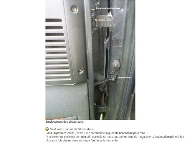

Cela m'est arrivé en concession , lors de la commande d'obturateur d'axe de portière .
Heureusement, le coût était modique, 6 centimes l'unité, soit moins de 4 euros le set de 50 obturateurs.
Une autre fois avec des agrafes pour le compartiment moteur, il m'en fallait juste 5 :
En concession , il faut juste leur communiquer la référence de la pièce, sans préciser que c'est pour une 205 ou une 106. :wink:
