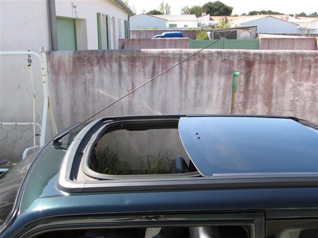

Mes enjoliveurs de toit ouvrant panoramique (montage d'origine peugeot) sont , comme beaucoup, cassés au niveau de pattes de fixations.
Dans mon cas, c'est la partie "frontale" qui commence a se faire la malle.
Ces pièces étant parfaitement introuvable en bon état, je souhaiterais savoir si certains ou fait des réparations de fortune, ou ont des astuces pour les faire tenir. J'ai peur de les perdre un jour sur la route.
Mes idées pour l'instants ne sont pas terribles... Colle a pare brise, le problème étant que si je dois les démonter un jour c'est foutu. Je pense aussi éventuellement percer les extrémités de cet enjoliveur frontal, et le riveter sur les enjoliveur latéraux.
Une petite photo pour préciser le modèle de TOP si besoin est :
Toutes vos idées sont les bienvenues
Merci d'avance et bonne journée !

bonjour , sur la mienne ça tient par de petit points de cole a pare brise , un coup de cuter bien placé et le tour est joué pour le démontage

EGranier73 a écrit :bonjour , sur la mienne ça tient par de petit points de cole a pare brise , un coup de cuter bien placé et le tour est joué pour le démontage
Merci pour ta réponse. A quel niveau as tu posé ces points de colles ?

bonjour la partie avant tient par les visses dans le plafonier qui sont étanchées au sikaflex.
j'ai des points sous les baguettes latérales aussi ( plus a l'arriere )
