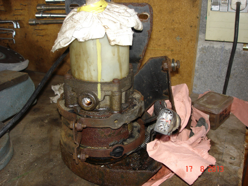

bonjour, je voudrais savoir comment fonctionne le moteur de direction electrique sur génération Diesel de 98.
Je suis en train d'en essayer un , sans les tuyaux qui le raccordent au circuit hydraulique, et à la mise du contact sur le neiman ,il recoit une impulsion qui amorce une rotation, puis s'arrète.
mon verdict, c'est que ce moteur fonctionne, déjà! mais tant qu'à faire, autant savoir comment çà marche?
j'ai entendu dire que ce systeme de direction assistée est plus fragile que les précédents, principalement ç cause de ce moteur qui lache? :shock:

Le fonctionnement (du modèle que je connais) est assez basique...
Le contrôle est en "tout" ou "rien"... Donc pas d'impulsion !
Lorsqu'il est alimenté le moteur tourne.
Le point faible de ce système, ce sont les balais du moteur qui sont soit usés, soit grippés.
Mais ce moteur peut être "maintenu".

merci PLGXXXX205, donc mon moteur aurait du tourner sans s’arrêter dès lors que j'avais mis le contact? Gourmand en élec ce système!
j'ai lu juste avant la technologie utilisée par ex sur C3 ou le moteur n'est sollicité que le strict nécessaire, mais il n'y a plus d'hydraulique actuellement.
T'as un plan pour trouver les charbons? :oops:
Et dans ton grand savoir, il est protégé comment ce moteur?

Si je me souviens bien, sous le moteur il y a un couvercle avec des griffes.
La partie délicate consiste à enlever ce couvercle qui, une fois ôté, donne accès au rotor et aux balais.
Tu pourrais prendre quelques photos, pour confirmer ?

je dois remplacer sur la generation d'un copain, son moteur qui ne fonctionne pas et le remplacer par un qu'il a acheté dans une casse prix sur une 106 ou saxo je crois; Je récupèrerai le défaillant et je l'ouvrirai à ce moment là pour voir les dégats, voir du coup si c'"est réparable.
Sinon il est protégé comment ce moteur contre le risque de court circuit?

Il est piloté par un relai, mais (de mémoire) pas de fusible en série...

Salut, vérifie le en direct sur la batterie tu seras fixé sur le moteur.
les pompes de 106 et saxo se montent mais si je me souvient bien il faut adapter un peu la fixation.

On trouve vraiment tout sur planète, surtout les bons interlocuteurs!!
Merci kev1 pour ces précisions; comme je suis en train de désosser une Génération, je mettrai des infos ici ou sur la fiche pratique de cablage. :bien:
je viens de vérifier en direct, et le moteur tourne en continu , donc bon. :mrgreen:
pour ce qui est de la fixation, mon copain l'a acheté avec le berceau, tout comme je l'ai démonté, mais je pense ne démonter sur sa voiture juste les 2 pattes qui enserrent le moteur.

si ton moteur est bon, regarde du coté de l'alternateur. Car si l'alternateur ne charge pas assez, la pompe ne tourne plus.
le voyant de batterie est il allumé?

le moteur qui est sur la photo provient d'une auto que je suis en train de désosser, et je voulais juste savoir s'il marchait, car mon copain le voulait,par précaution, en plus du moteur qu'il vient d'acheter dans une casse.
C'est donc sur sa voiture, qu'il vient tout juste d'acheter, que je vérifierai si y'a pas problème du coté de l'alternateur.

Le moteur, lorsqu'il est en bon état, est capable de tourner sans problème sous les 11V, donc même avec une batterie un peu faible.
Donc les problèmes d'alternateur sont à traiter "à côté", de manière indépendante (courroie, balais, bagues...).
Maintenant si tu veux faire utiliser le faisceau d'origine, tu peux mettre la clé en position "A" et ponter à la masse le connecteur du manocontact de pression d'huile.
C'est une "astuce" des Designers de chez Peugeot...
Ils voulaient que la Direction Assistée électrique ne fonctionne que lorsque le moteur thermique était en marche, pour cela ils ont utilisé le manocontact de pression d'huile (et deux relais - un NF et un NO) - Très pragmatique et très simple.
Ainsi, pour assurer le bon fonctionnement de l'ensemble, Il faut donc vérifier :
- la tension batterie
- le moteur de DA
- les relais de DA
- le connecteur
ET le manocontact de pression d'huile.
PS : Suivant la rapidité relative de ces relais, une impulsion de tension peut apparaitre lorsque tu places la clé en position "A", cela explique ton test...
