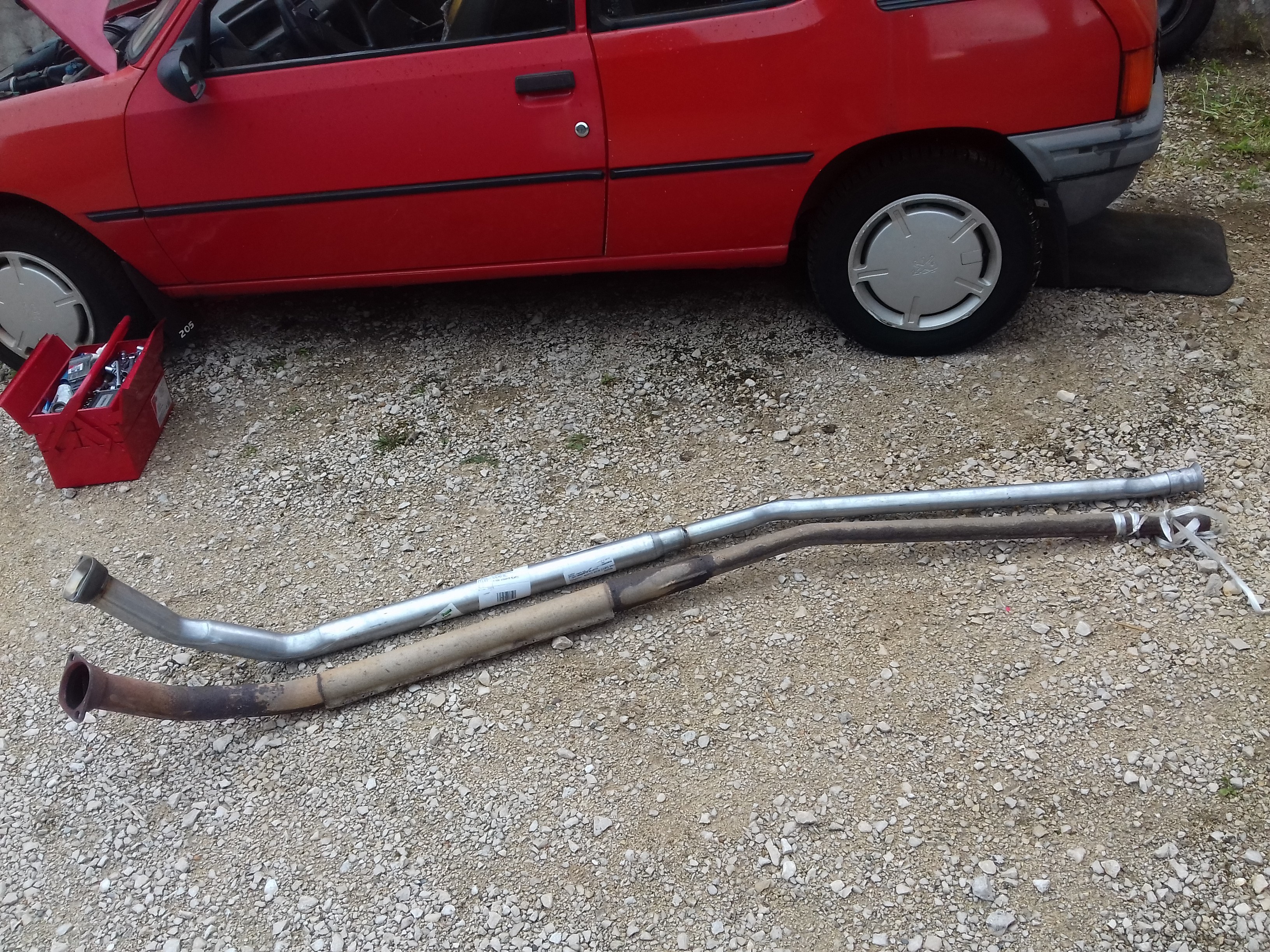

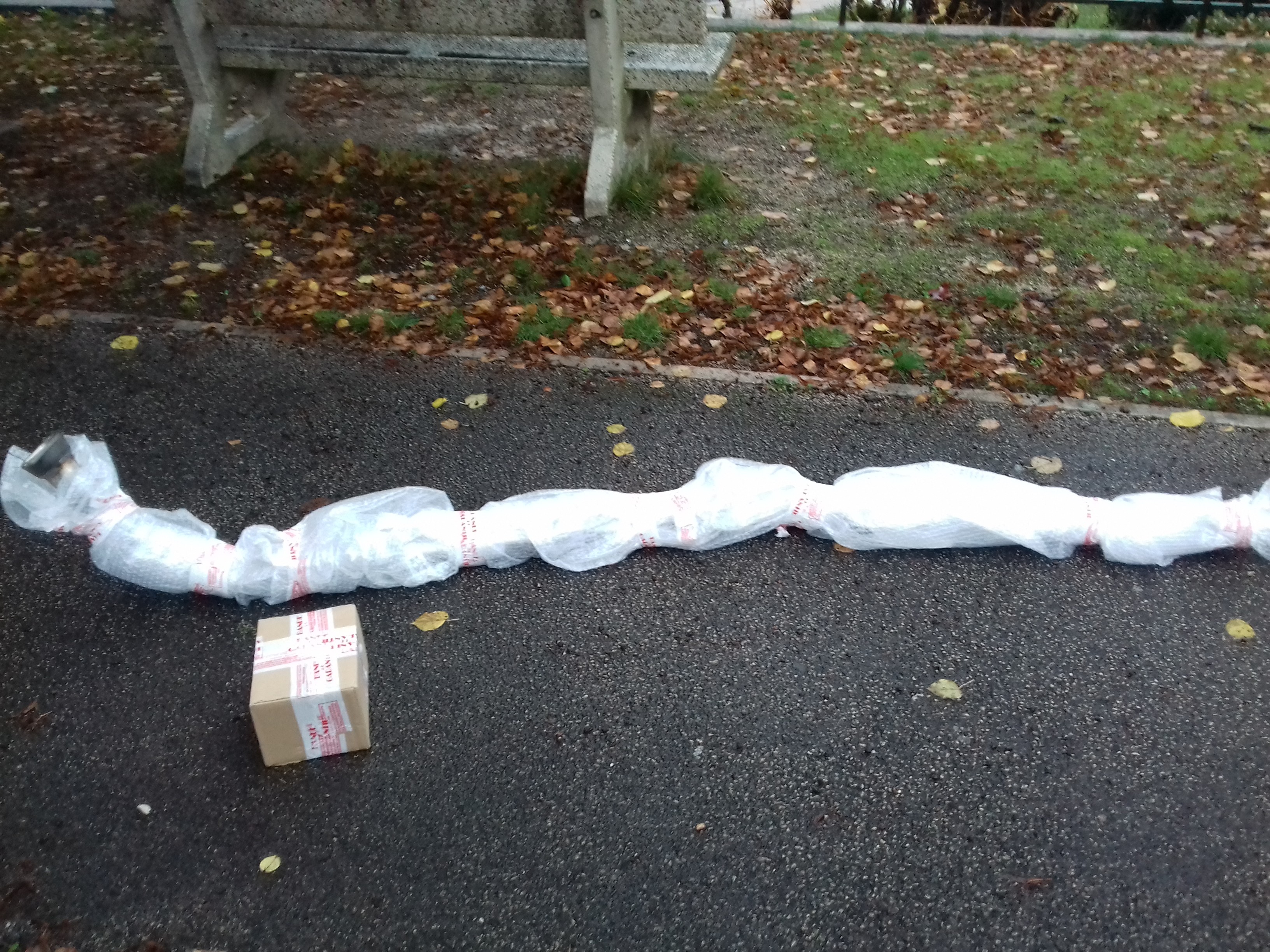

Après quelques galères et déconvenues j'ai enfin trouvé un échappement pour la XRA. J'ai du opter pour une ligne pour XA car la ligne XRA n'est plus fournie... Arrivée bien emballée ce qui est rare :)

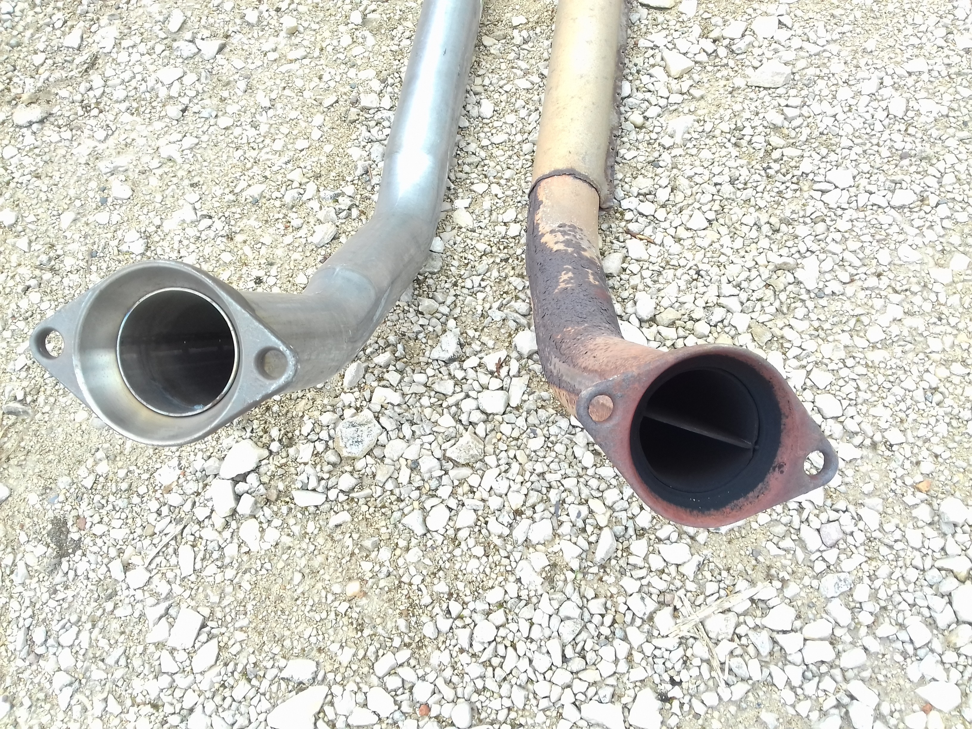

Petite différence entre la ligne XRA (à droite) et la nouvelle ligne. Si quelqu'un pouvait me rafraichir la mémoire sur le but de cette séparation. Merci :)
On compare quand même. C'est OK

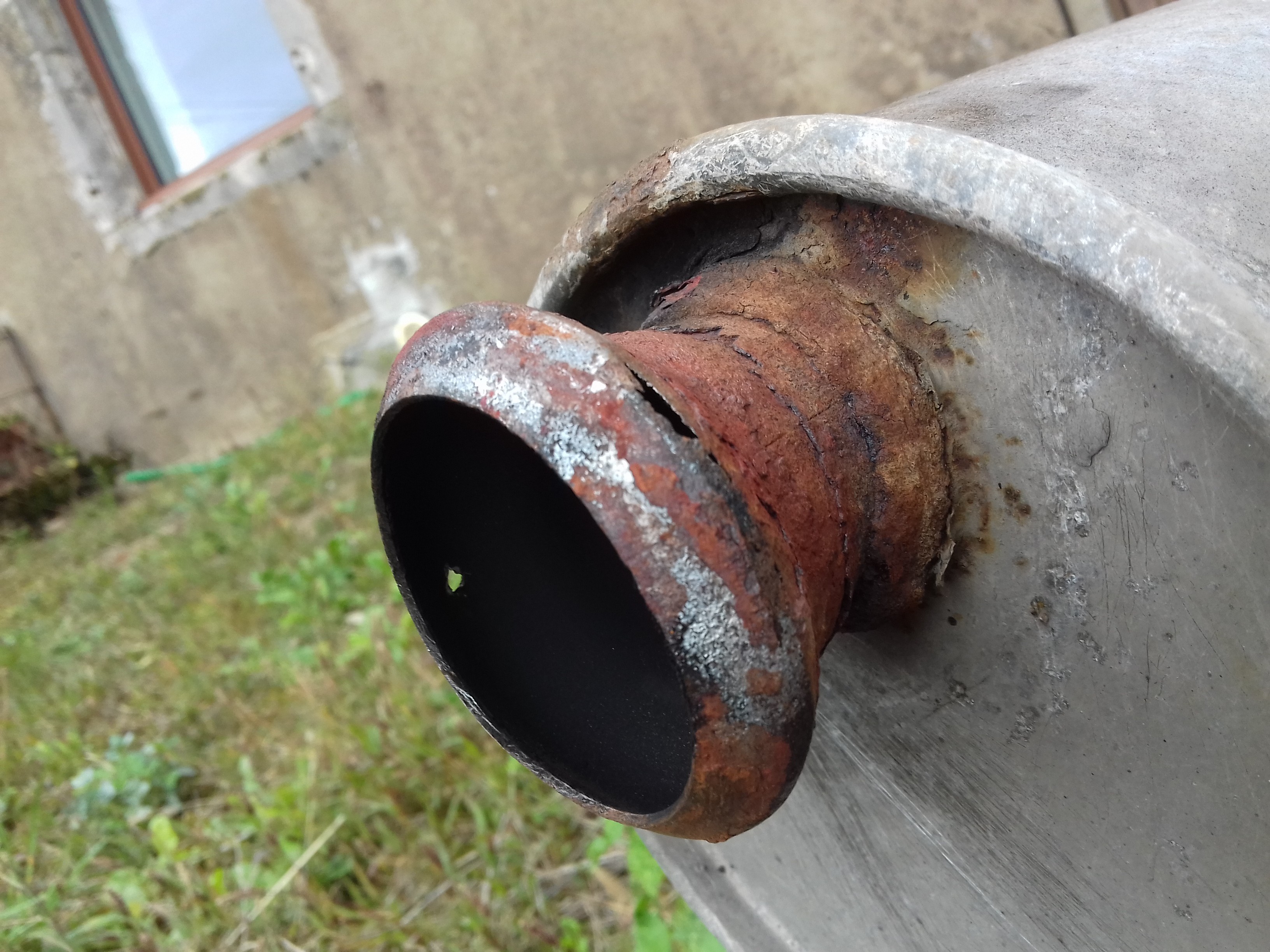

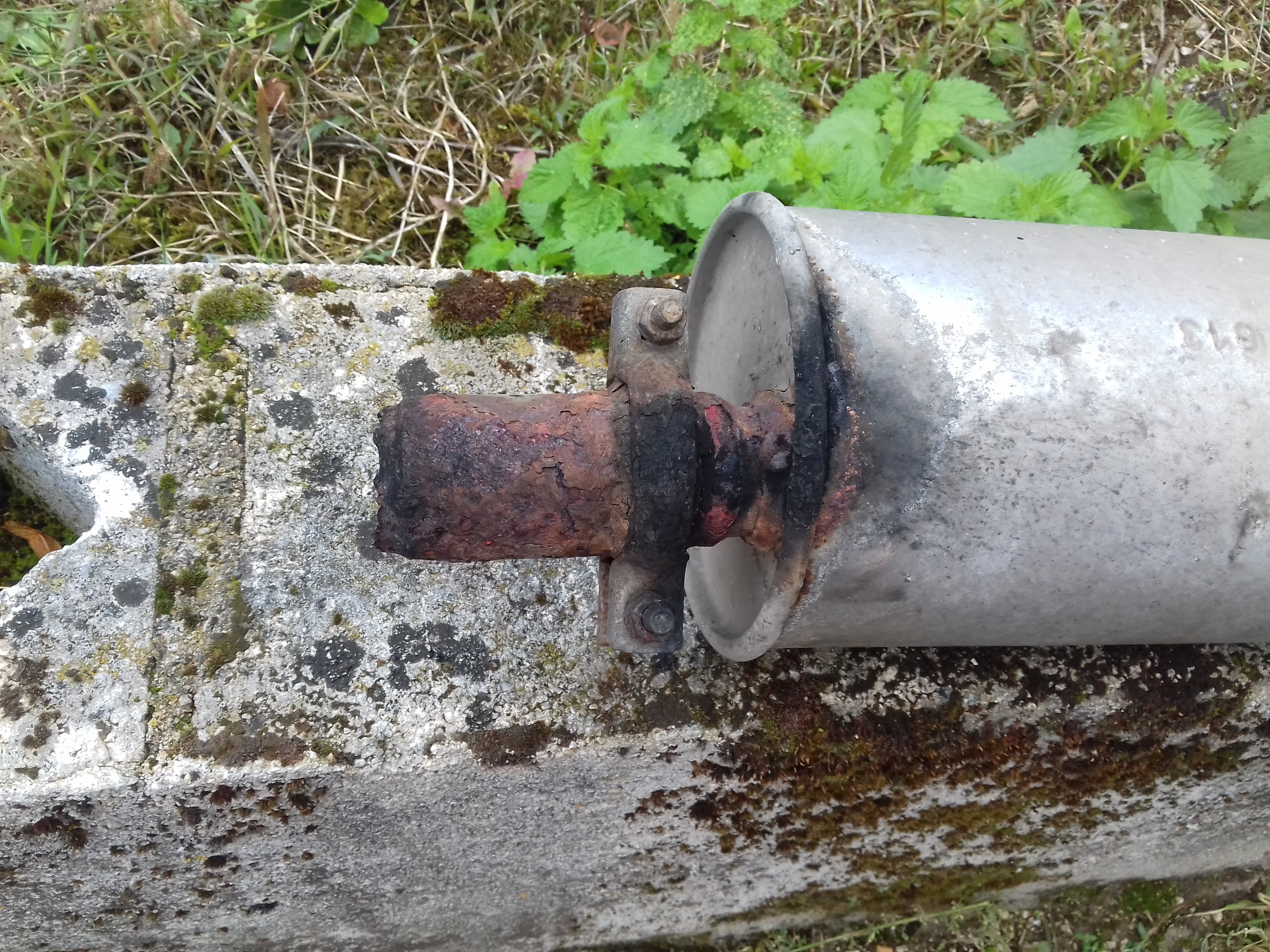

Au passage l'état du silencieux après seulement 4 ans. La qualité se perd :roll:

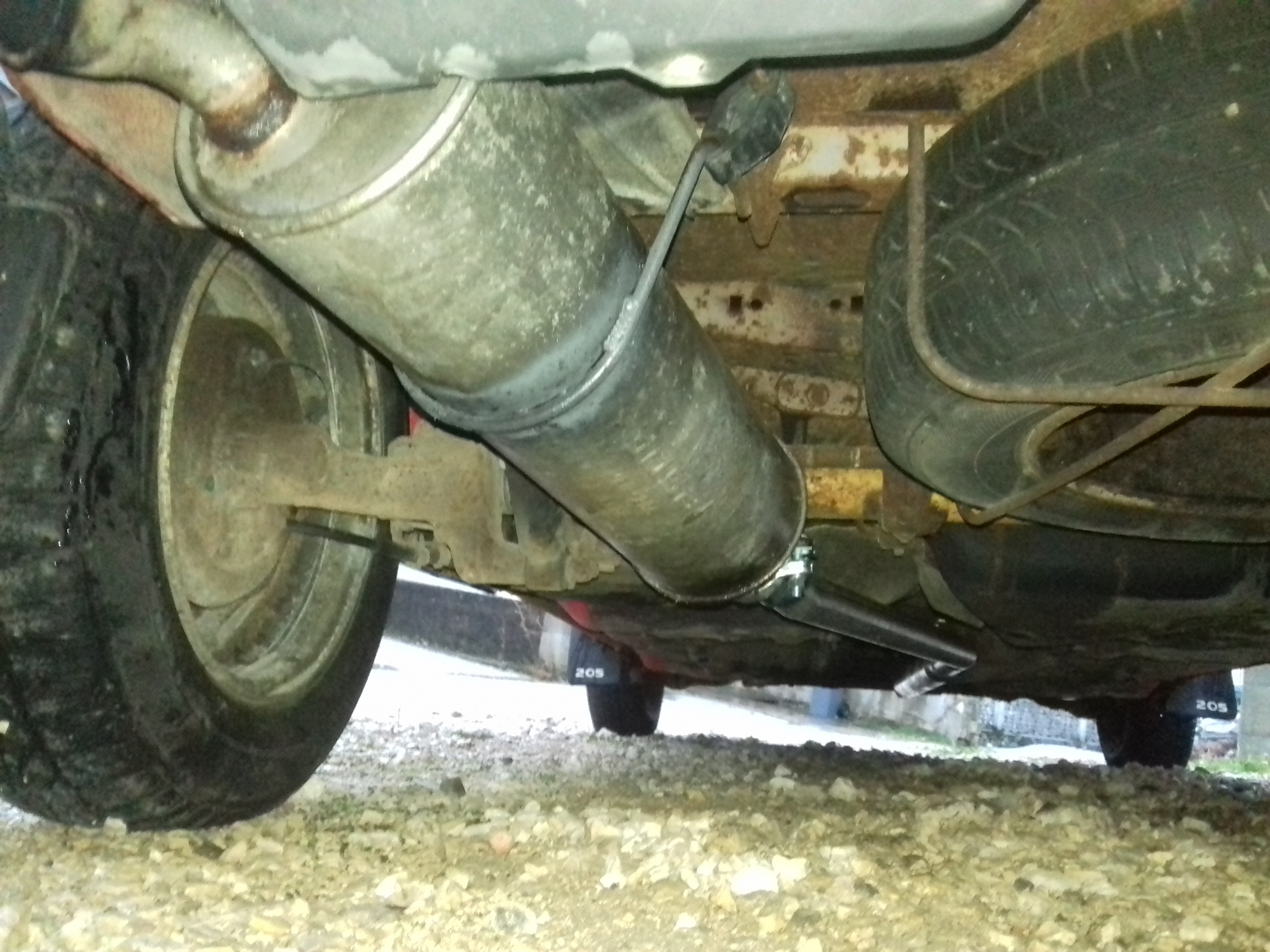

Et voilà la XRA retrouve un son acceptable

Salut Atschoum,
Le cloisonnement de l'échappement apporte du couple moteur en créeant un 4/2/1.
Sans cloison le moteur devient plus creux en bas :wink:
Re: 205 XRA AM88, moteur enfin complet
bah je sens pas de différence notoire :gene:
Messages : 13985
Sur ce type de motorisation, il n'y aura aucune différence. C'est plus sur une mécanique avec plus de puissance et de type sportive ou tu sentira une différence.
ouais je me doutais un peu de la chose. Alors était-ce purement psychologique que d'ajouter cette cloison à l'époque :grattetete:

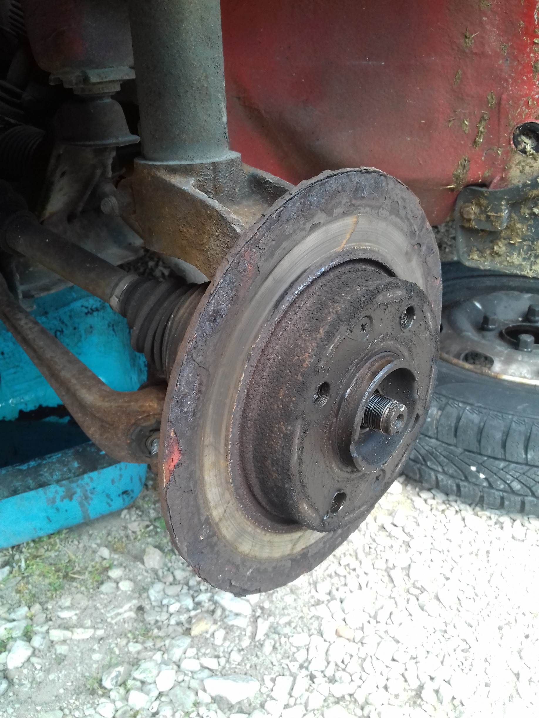

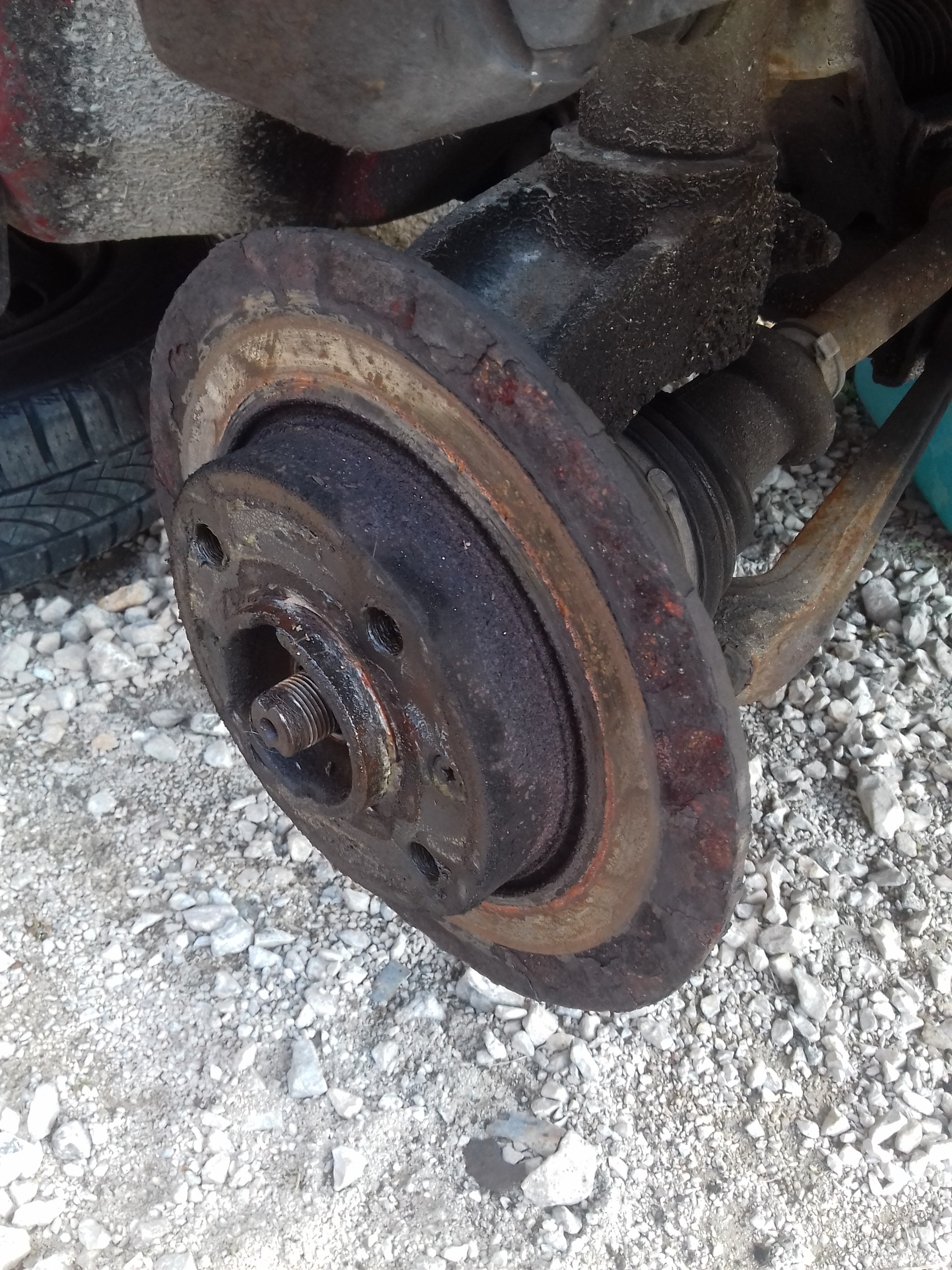

Aujourd'hui je me suis attaqué aux cardans de la XRA qui claquaient sérieusement.
Après avoir cassé le carré de ma clé sur l'écrou, j'ai investit dans une barre et un jeu de douille en 3/4 de pouce. Un jeux d'enfant avec du bon matos :D

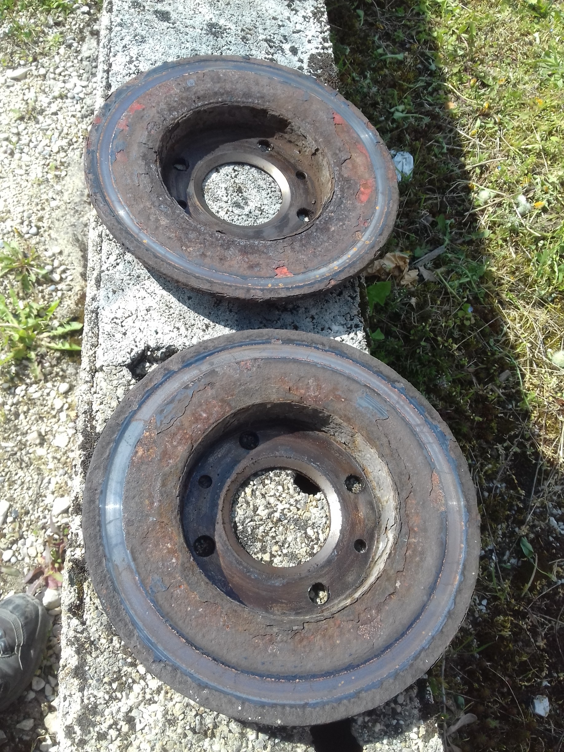

Je pense aussi que je vais être bon pour changer les disques :gene:
J'ai du utiliser un tournevis à frapper pour les petites vis et quelques coups de marteau bien senti pour les décoller du moyeu. Je pense qu'ils étaient là depuis quelques années....
Je vais aussi devoir changer les bras, sauf que j'ai visiblement oublier de les commander, je les trouve nul part :gene:
