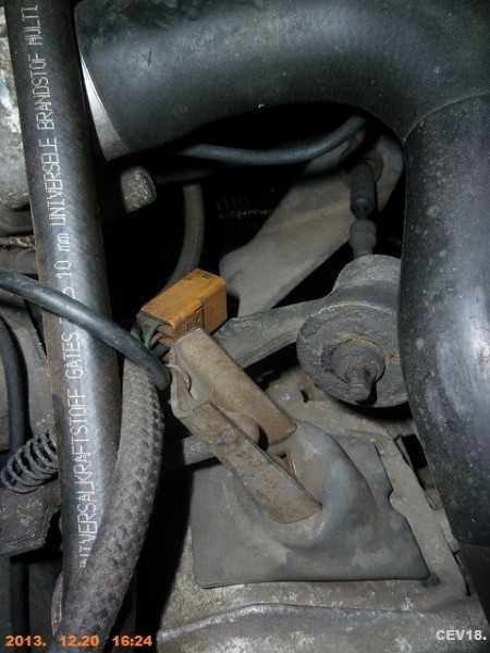

cev604
Messages : 723
Localisation : Nançay
Re: Fourchette d'embrayage
Message par cev604 »
:voyons:
Ces pièces là :
Bonne soirée. :)

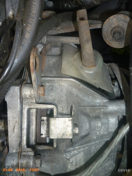

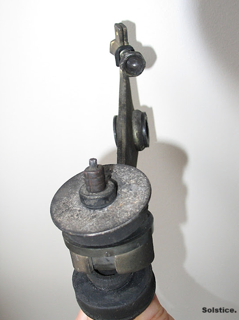

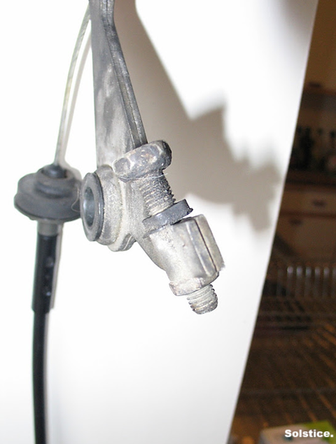

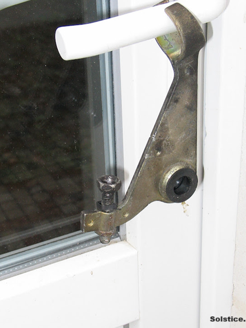

cev604
Messages : 723
La commande de renvoi entre le câble d'embrayage et la fourchette se pli parfois, lorsque la garde sur la pédale d'embrayage augmente à cause d'un embrayage fatigué. :roll:
Pièce d'origine remise en état. :bien:
On en parle sur ce topic :
planetesujet-t70621-15.html
Sur la mienne le ressort n'est plus présent : :shock:
Il aurait disparu, oublié ou fauché lors d'un passage en garage. :suspect:
Joyeuses Pâques. :)
