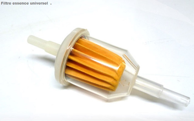

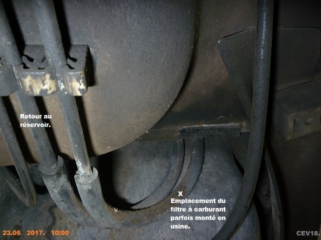

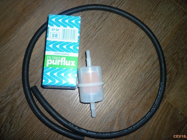

Concernant la question bonus, c'est bien en sortie de réservoir :
Il existe 2 modèles de filtre universel:
1) Moins de 1200 cm3
2) Plus de 1200 cm3
Ton lien représente le bon modèle ( + 1200 cm3)
Comme c'est une pompe mécanique, il suffit de pomper plusieurs fois sur l'accélérateur et ça s'amorcera au démarrage.
Sinon, aspirer au niveau de la durite branché à l'entrée de la pompe.
Il coulera un peu d'essence par en dessous lors du remplacement du filtre, prévoir un récipient donc.
La procédure sur ce topic :
http://www.planete-205.com/forum/planet ... 59-30.html
Bon courage.
2) Plus de 1200 cm3
Bon courage.

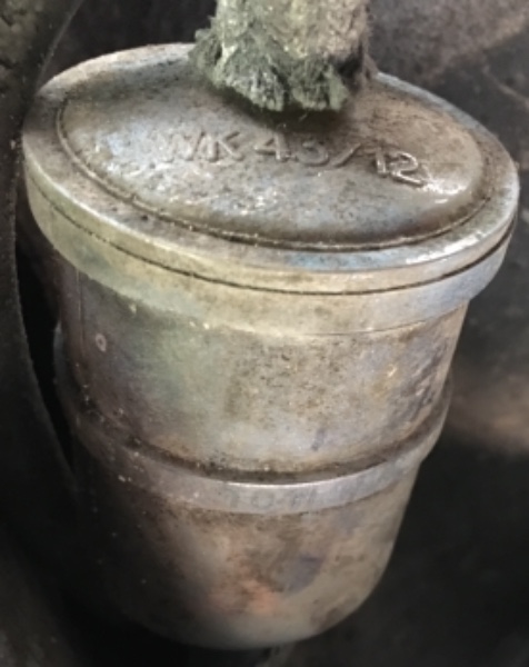

Merci mais tout est relatif ... elle me parait effectivement « longue ». Je vais repurger et peut-être en profiter pour changer les flexibles par des neufs .... tant qu’à faire :-D
Merci CEV, je vais le changer car il semble bien crade!
Pas jojo ce câblage :-(
Dernière question qui me turlupine: j’ai 2 tailles de vis de purge à l’avant : une de 7 et une de 8 ... ça vous parle?

Re: Frein / Amortisseur / Control technique
Tiens c'est le modèle métallique.
Pour le remplacement de durites de sortie du réservoir, si elles étaient HS :
http://www.clubgtipowers.com/t6014-tuto ... -reservoir

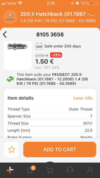

Je viens de vérifier... la vis de purge de mon étrier de droite est bien du 8 ... il sort d’où celui-là?
Du bendix avec vis de purge de 8, ça vous parle?
Sol plat, ça vaut pour les compensateurs asservis à charge. Pas ton cas.
Et normalement, c'est du 8 partout.
Ok Clair merci
Par contre sur l’étrier neuf /refait sur la gauche c’est du 7 .... c’est d’ailleurs ce que me sort mon magasin de pièce et autodoc!
Curieux...
Curieux...
Les étriers reconditionnés récemment sont montés avec une purge en 7.
J'ai vu ça sur des Bendix reconditionnés par Bosch il n'y a pas longtemps.
Yep c’est curieux ... j’ai même du mal à trouver la vis de purge en 8...
