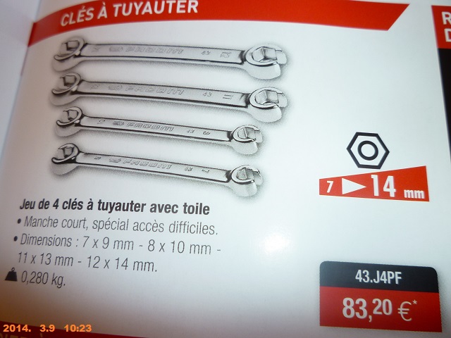

donpipo a écrit :A prendre avec les flexibles:
Plaquettes: http://www.yakarouler.com/plaquettes-de ... do-fdb393c
Liquide freins: http://www.yakarouler.com/piece-auto/hu ... -4-1l.html
Il te faudra te procurer une clef à tuyauter de 11, c'est impératif pour le remplacement des flexibles: http://www.yakarouler.com/piece-auto/ou ... -13mm.html
Et demander de l'aide à papa ou à un ami pour la purge :)

Il faut une clé à tuyauter 6 pans pas une clé 12 pans. :)
Et tourner dans le bon sens. :lol:
Messages : 4009
Re: Frein côté passager qui grippe
C'est une 6 pans que je lui ai donné en lien :wink:
JPB insiste et il a raison: je me rappelle (et il se rappelle sans doute :lol:) avoir dû courir en acheter une 6 pans, car la douze pans était incapable de desserrer sans riper et arrondir l'empreinte :? Passer plus d'une journée sur un flexible, c'est pas le but de la manoeuvre. J'ai eu assez de bol d'y parvenir et ne pas avoir eu besoin de changer le tuyau de frein. Il a quand même fallu le démonter entièrement pour travailler sur l'établi avec les outils appropriés: la bonne clef et un coup de chalumeau.

Oui voilà Alex ! :)
Il faut insister pour que notre Poulet ne se fasse pas refiler une 12 pans par un vendeur peu scrupuleux qui aurait du mal à les écouler. :lol:
Y en a pas partout des 6 pans. :wink:
