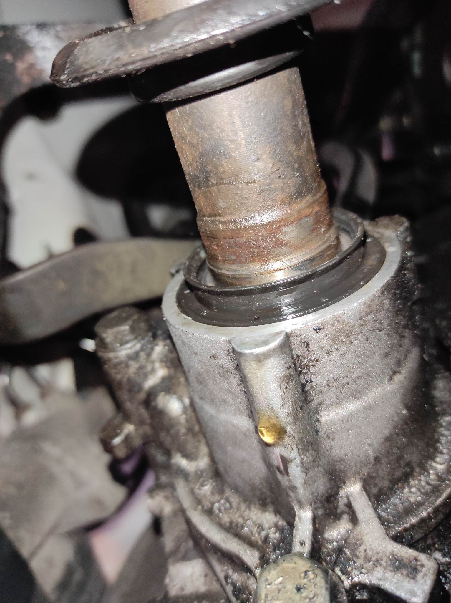

Et bien fausse alerte la fuite est combinée par 2 joints qui ont été changé par des pros :pascontent:
Le joint de couvre culasse CORTECO est trop souple et baille de partout ce qui génère des fuites. Celui vendu par l'aventure Peugeot, le Sasic est bien plus ferme et ressemble plus à celui d'origine. Pour le moment pas de fuite.
La deuxième vient du joint spy de cardan passager, qui a été changé par Citroën .
Avant nettoyage :
Après nettoyage :
Seulement une heure après :
Je ne vais rien toucher et la ramener pour qu'ils le changent tout en surveillant le niveau car on est pas loin d'une goutte par heure qui tombe par terre.
Je m'étonne toutefois de cette fuite car visuellement le joint a l'air en bon état :0

Si le joint a été mal monté et/ou abîmé au montage ce n'est pas impossible qu'il suinte :/
