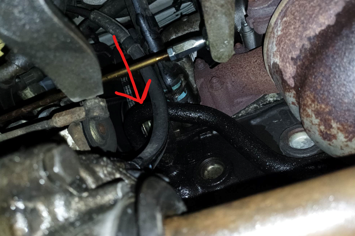

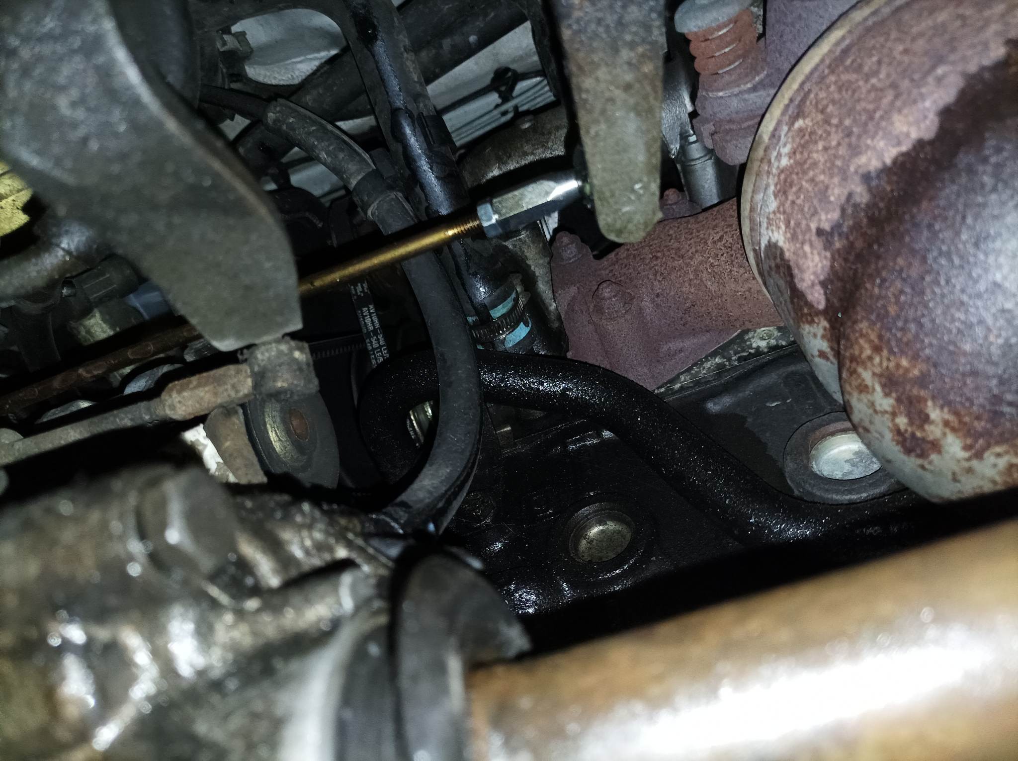

Bonjour, j'ai une une fuite importante qui recouvre de gras tous l'arrière du XUD7 et je n'arrive pas vraiment à savoir d'où ça vient :
La fuite coule principalement de l'arrière et j'ai l'impression que ça vient du gros tuyau noir qui passe au dessus de la boite :
Quelqu'un aurait le nom ou la référence de cette pièce ? car je ne trouve pas la bonne catégorie sur http://205.yo.fr/
Je suppose que c'est un reniflard d'huile mais si c'est de l'eau ...
Sur les 3 moteur XUD7 ils sont gras dans cette zone donc je suppose que c'est un problème courant ?

Le gros tuyau noir métallique c'est du refroidissement, il fait la jonction entre le boitier thermostatique à l'avant et le boitier d'eau sur l'arrière :wink:

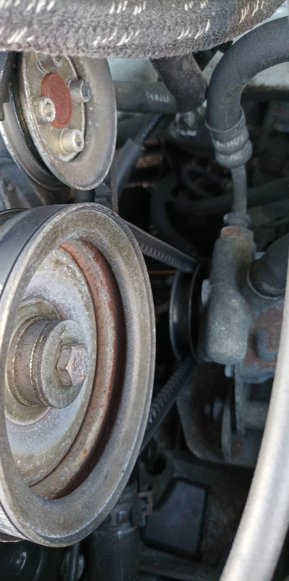

maxdata63 a écrit : dim. 16 avr. 2023 16:53 J'ai la version entraînée par courroie
Donc un spi de ce côté là aussi, facile à vérifier celui-ci.

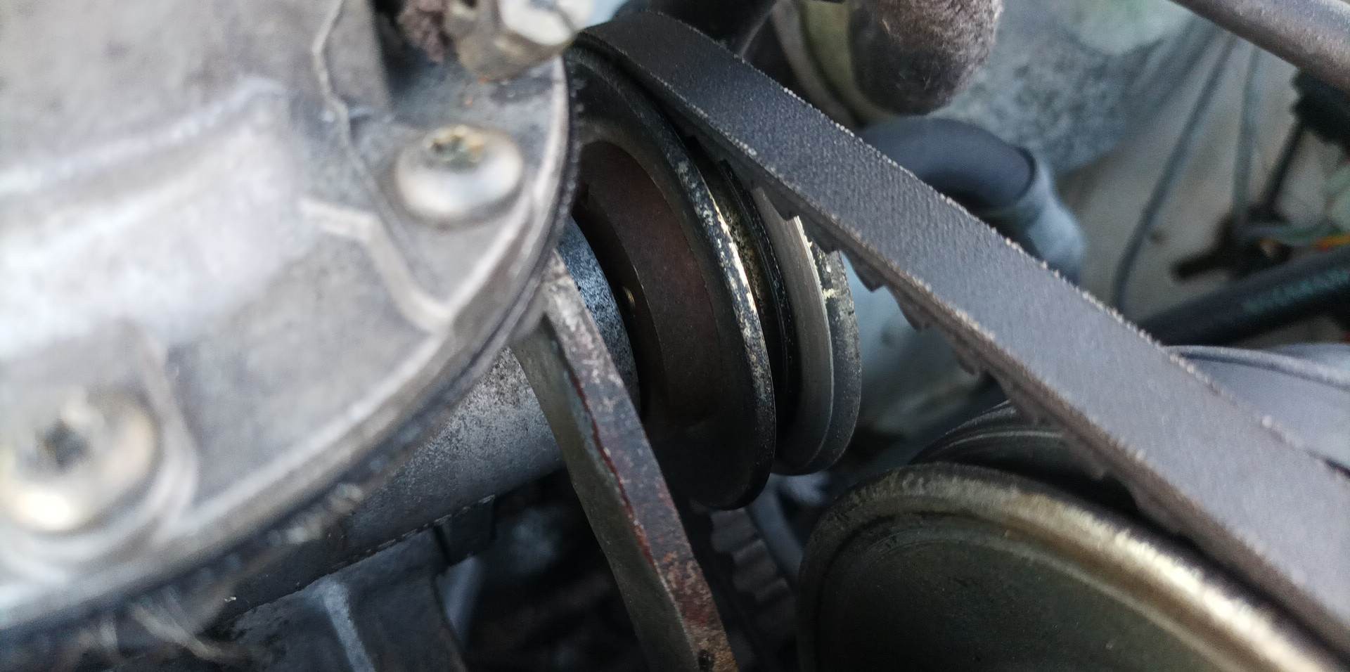

Sur ma 205 XTD, le joint spi derrière la poulie d'entrainement de la courroie de la pompe à vide fuyait, et ça m'en a foutu partout, un peu comme ta fuite.

Re: Fuite d'huile importante sur XUD7

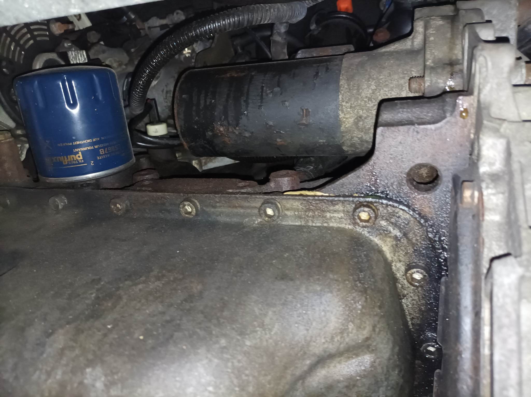

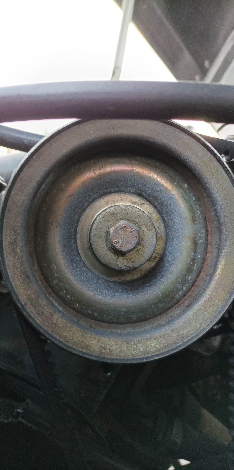

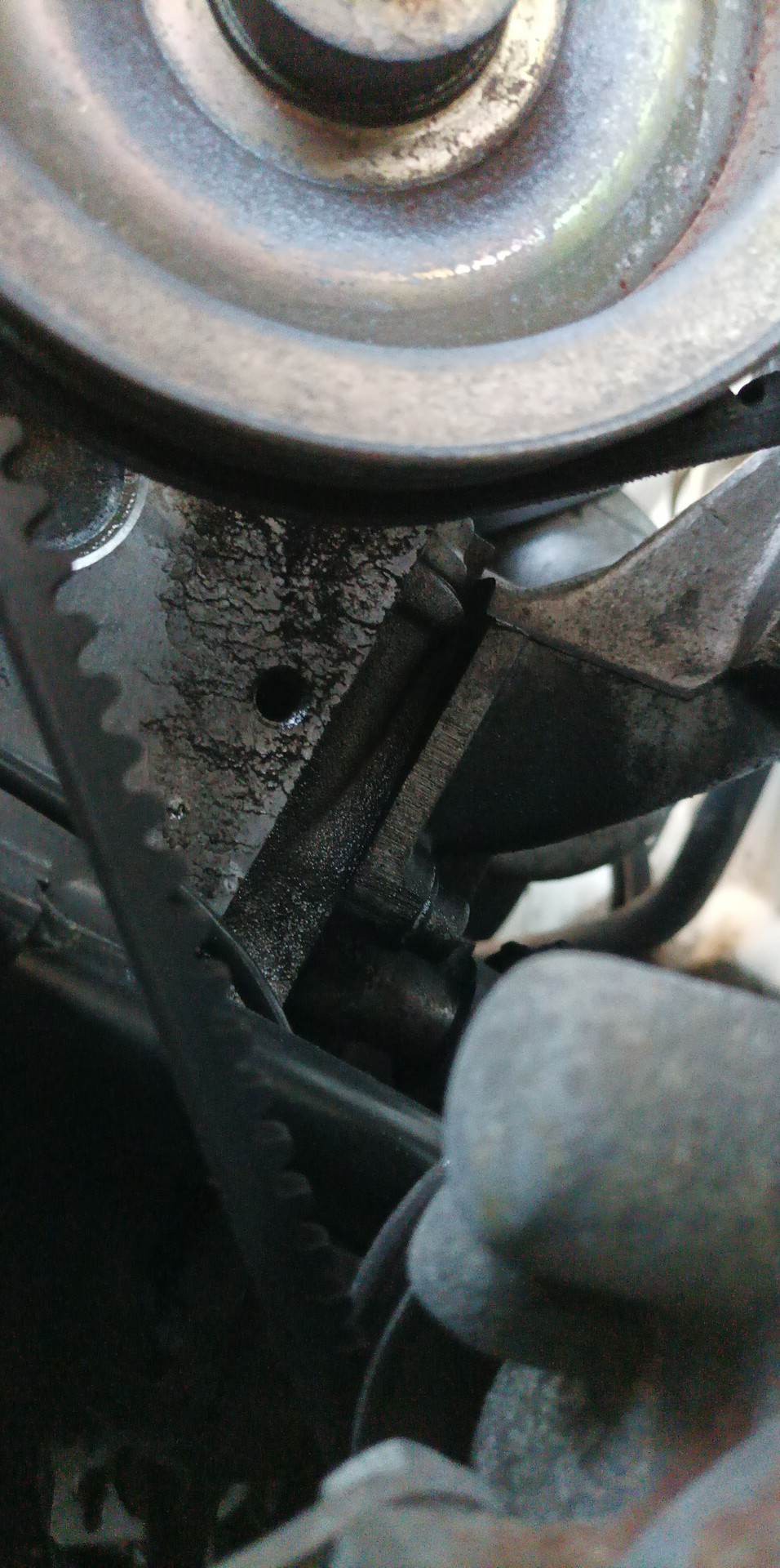

Visuellement comme ça je vois rien de choquant, la trace d'huile en dernière photo me semble ancienne :
Messages : 13986
C'est effectivement clean a cet endroit là :cote:
Pour moi c'est le joint de culasse qui fuit.
