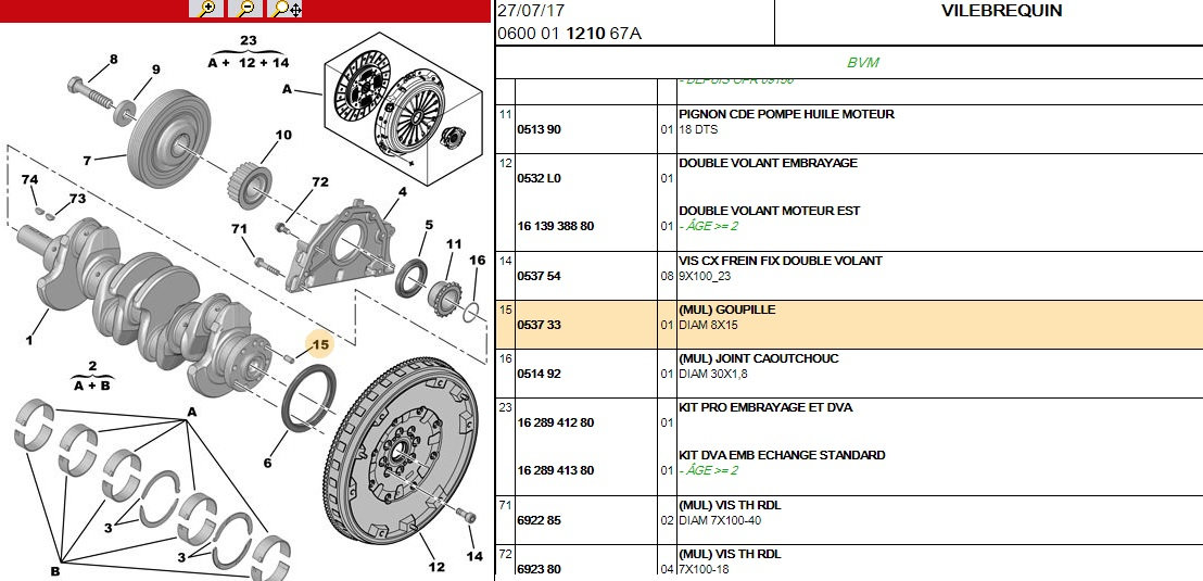

Sur TU il n'y a effectivement pas de joint torique dans l'assemblage poulie/pignon/entretoise, comme sur le lien mis par tireuf628 (XUD) donc l'étanchéité se fait certainement par le simple contact de ces pièces entre elles.tireuf628 a écrit : ↑dim. 6 déc. 2020 11:11 mettre un joint torique derrière le pignon (présent sur la vue éclaté servicebox mais absent sur l'ancien pignon quand je les démontée, avait il disparu bonne question. vu éclatée joint torique n°16 : https://www.zupimages.net/up/18/32/h9l2.jpg ). Peut être que l'huile passait entre le pignon et la clavette, en tous cas après tout ça c'était bon. Sur TU pas de joint, pas facile de comprendre ou passe l'huile c'est le serrage qui fait étanchéité apparemment.
Une légère déformation ou un accroc sur la surface plane d'une de ces pièces pourrait dès lors compromettre cette étanchéité,et ce ne serait alors pas le joint spi le responsable.
Il faudrait vérifier l'état de chaque partie en contact,et pourquoi pas mettre un petit coup de pâte à joint au remontage...
