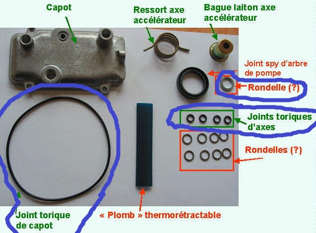

c'est ça que tu as besoin :
seulement ce qui est entouré en bleu t'en as pour 7ou 8 euros
- 5étoiles

Re: Fuite de gaz-oil
Merci Fastpack pour ton aide.
Ma voiture étant immobilisée et habitant en petite couronne de Paris, je n'ai pas vraiment d'atelier de matériel agricole accessible facilement
Ceci étant, mon N° de pompe est bien 8443B264F (un coup de poinçon ou je ne sais quoi a un peu abimé le F et je ne l'ai vu qu'avec un miroir et beaucoup de lumière).
Je viens de commander tout ce qu'il fallait. J'attaquerai tout ça samedi prochain quand j'aurai tout le matos !
Merci encore et bonne fin de week-end à tous.
