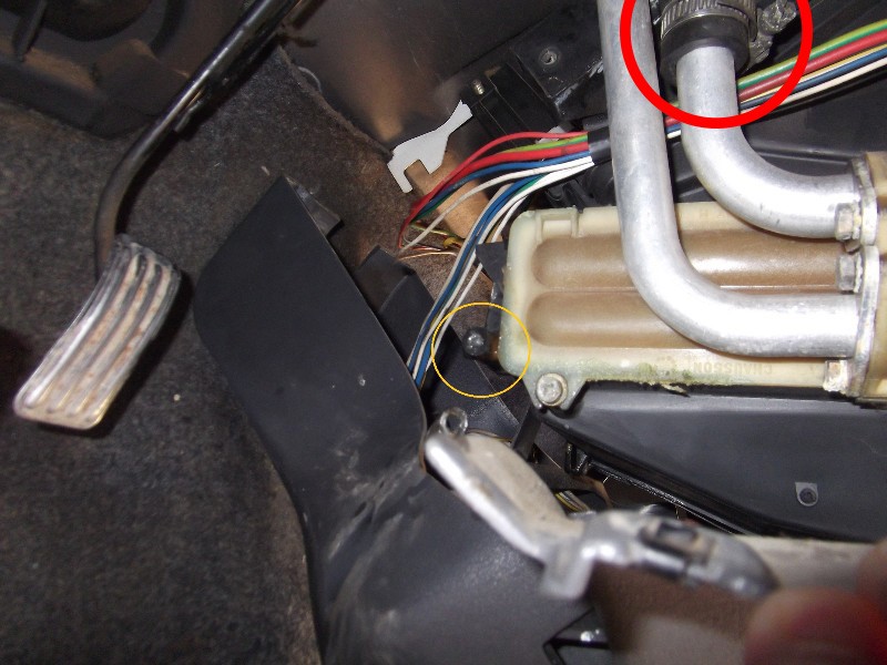

Depuis peu j'ai du liquide de refroidissement qui coule à l’intérieur de l'habitacle.
j'aimerai savoir d'ou cela peu venir.
La fuite se situe coté conducteur derrière le poste radio, j'ai une flaque à mes pieds :oops:
Voila une photo j'ai entouré en jaune l'endroit ou la sa coule.Image
merci!
205 GL de 1988

Radiateur de chauffage ou joints du radiateur.
Vu que c'est derrière, c'est le radiateur qui est hs!

maltais95 a écrit :Radiateur de chauffage ou joints du radiateur.
L’aérotherme est le radiateur qui amène le Ldr dans l'habitacle et c'est la source de chaleur à laquelle l'air propulsé par le ventilateur prend les calories (sans ça, pas de chauffage)... Et tu nous en a fait une très jolie photo :)
Dam a écrit :le radiateur ?? mais non il marche mon radiateur on l’entend puis le radiateur c'est pas la
:lol: un radiateur ça ne marche pas...
Il y a deux "radiateurs", celui du moteur (radiateur de refroidissement) et celui de l'habitacle (aérotherme), tous deux sont parcourus par le LdR.

ton radiateur est d'origine en plus c'est un chausson, pas une pantoufle ::d !
Je plaisante, change le au plus vite, tu risques d'avoir une piscine, et ton isolant va être HS!
Vérifie bien le niveau du LDR aussi!

ok en coupant mon chauffage je n'aurai + de fuite donc ?
N'oublie pas de mettre ta 205 en signature???
205 GL de 1988
Re: Fuite du liquide de refroidissement dans l'habitacle
Il n'y a pas de robinet de chauffage sur une 205. :)
La manette que tu actionnes pour le couper ouvre ou ferme un volet, c'est tout. :wink:
Ca fuira donc toujours, Damien. :(
Deux solutions:
- Remplacer le radiateur
- Supprimer le radiateur en le shuntant au niveau de ses durites dans le compartiment moteur.
Tu devrais mettre ta 205 en signature pour aider ceux qui t'aident. :wink:

+1 avec JPB
Il faut remplacer le radiateur de chauffage :)
Le shunt est un bonne alternative sauf que tu n'aura plus de chauffage en hiver, uniquement la ventil' qui te soufflera de l'air a la température extérieure :bien:

Vous n'avez pas repéré un truc bizarre? :grattetete:

C'est quoi cette bidouillé encore!

Il n'y a vraiment que moi que ça choque cette durit raccordée au tuyau de chauffage? :roll:
Peux-tu nous faire une photo des tuyaux qui arrivent au radiateur de chauffage par en-dessous et aussi côté compartiment moteur?

donpipo a écrit :Il n'y a vraiment que moi que ça choque cette durit raccordée au tuyau de chauffage? :roll:
effectivement dans l'habitacle, c'est uniquement des conduites métalliques! la durite caoutchouc se raccorde normalement dans le compartiment moteur :bien:

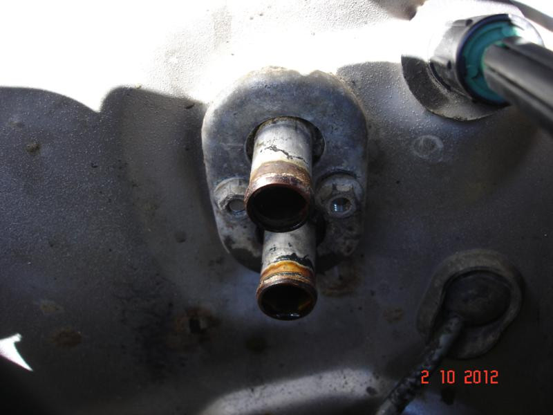

Voilà ce qu'on devrait voir apparaitre coté moteur: les deux conduits métaliques sur lesquels viennent se raccorder les durites
Donc fait nous une photo du même emplacement sur ton auto
