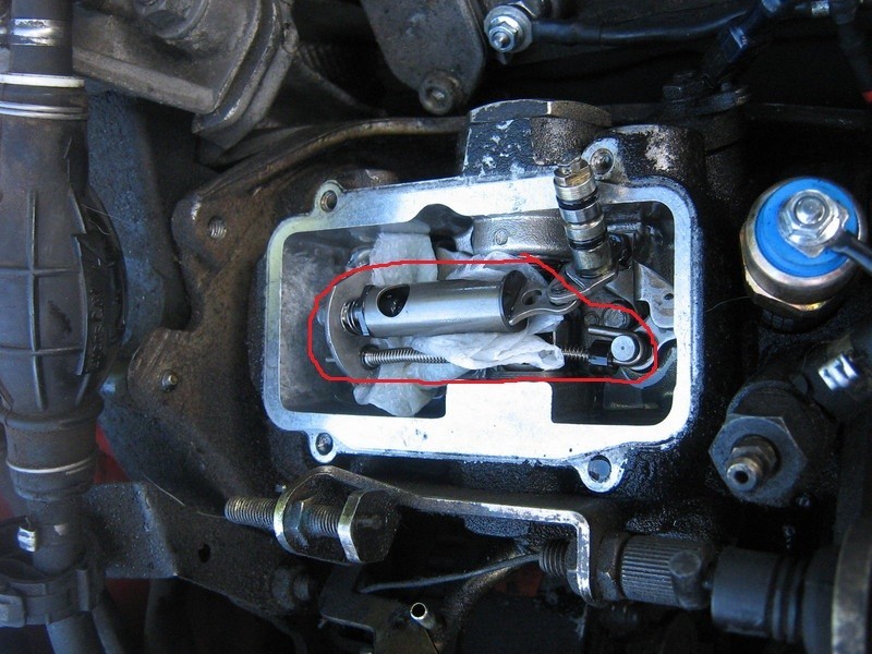

Je reviens.
Y'a quand même un truc.
J'ai touché à cet axe (celui avec un trou dedans, entouré de rouge) sans le vouloir, en changeant le joint de l'axe d’accélérateur.
Comme j'avais pris une photo avant j'ai essayé de le remettre comme sur mon image, que je n'ai pas conservé.
La photo ci-dessous a été récupérée sur ce forum :
Symptôme :
La voiture démarre parfaitement, tient bien le ralenti et même j'ai l'impression qu'elle est plus nerveuse qu'avant quand j'appuie sur la pédale.
Jusque là c'est ok, mais en revanche quand je roule à vitesse constante en 3eme, ou même en 4eme à 40 ou 60 km je sens comme des trous. Comme si le gasoil n'arrivait pas, on dirait que la voiture a de micro-coupure d'alimentation.
De plus, je n'en suis pas certain j'essaierai mieux sur autoroute, je crois que je n'arrive plus à la vitesse maxi d'avant, il me semble qu'arrivé à 120km je suis à fond.
Je dois avoir déréglé cette espèce de tube troué à l'intérieur de la pompe.
Comment ça se règle pour être sûr et comment s'appelle cette pièce ?
Edit :
Ou alors c'est parce que je n'ai pas purgé ?
Purge
Desserrer les raccords de canalisations de pompe sur les injecteurs et mettre quelques coups de démarreurs jusqu’à ce que le gasoil sorte. Resserrer et démarrer.
J'ai pas fait ça :oops:
EDIT LE 1ER SEPTEMBRE
Finalement je n'ai rien fait de plus et le problème a disparu seul, tout est normal :0
