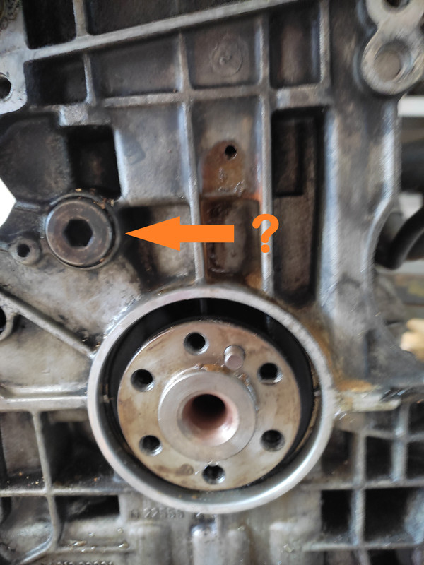

Encore une p'tite question: à quoi sert ce bouchon

Sûrement un orifice qui avait une utilité pour la fabrication du bloc, désablage du brut par exemple ?

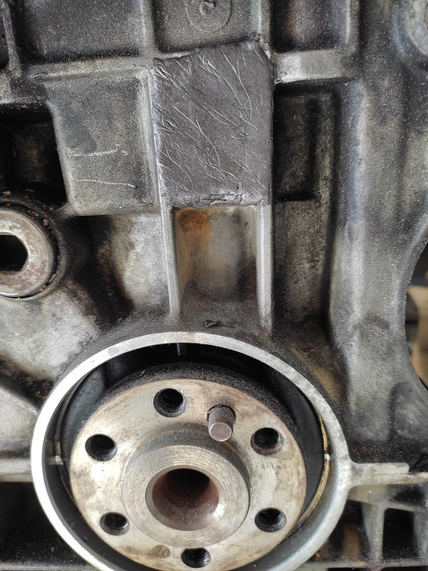

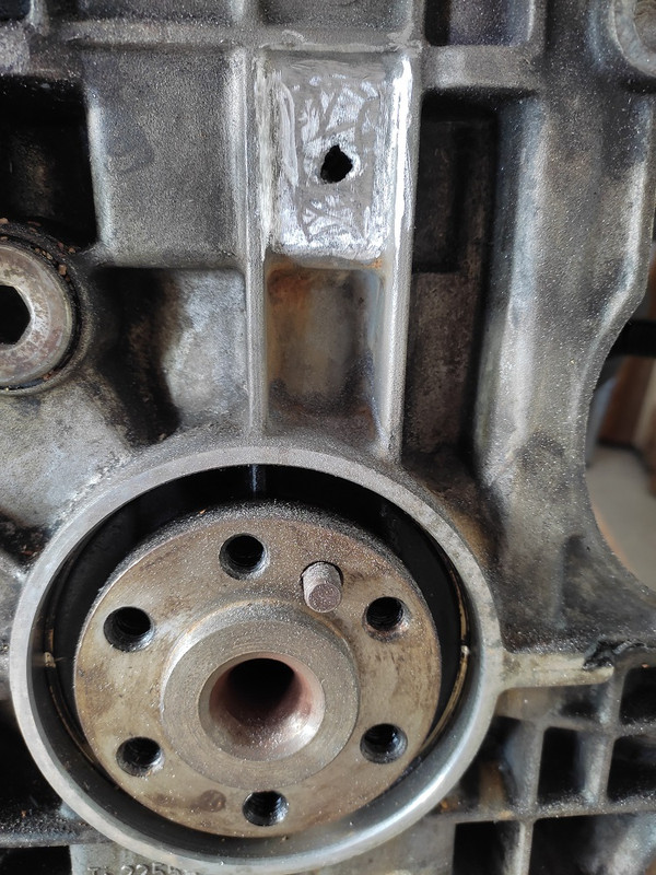

Aujourd'hui, sur des conseils de pros. il m'a était conseillé, bien sûr en dépannage, de combler avec une pâte, dont je ne donnerai le nom qu'après autorisation des responsables du forum.
J'ai bien dégraissé l'emplacement,
passer (à la ou au) Dremel et comblé l'espace.
Je vais attendre 24h, voir si c'est bien durci et donner de légers p'tits coups de marteau pour contrôler l'adhérence.
A SUIVRE>>>>

Ce soir, je viens de recevoir le joint de vilebrequin que j'avais enlevé pensant que mon blème venait de là.
Donc peut -être pas demain samedi, plutôt lundi, je remonte, sans conviction, le moteur dans la voiture et je fais un essai statique, sans monter les cardans, juste en le faisant tourner quelques minutes voir si le colmatage peu tenir.

Tu peux essayer de mettre le circuit en pression à 2 bar si t'as de quoi faire.
