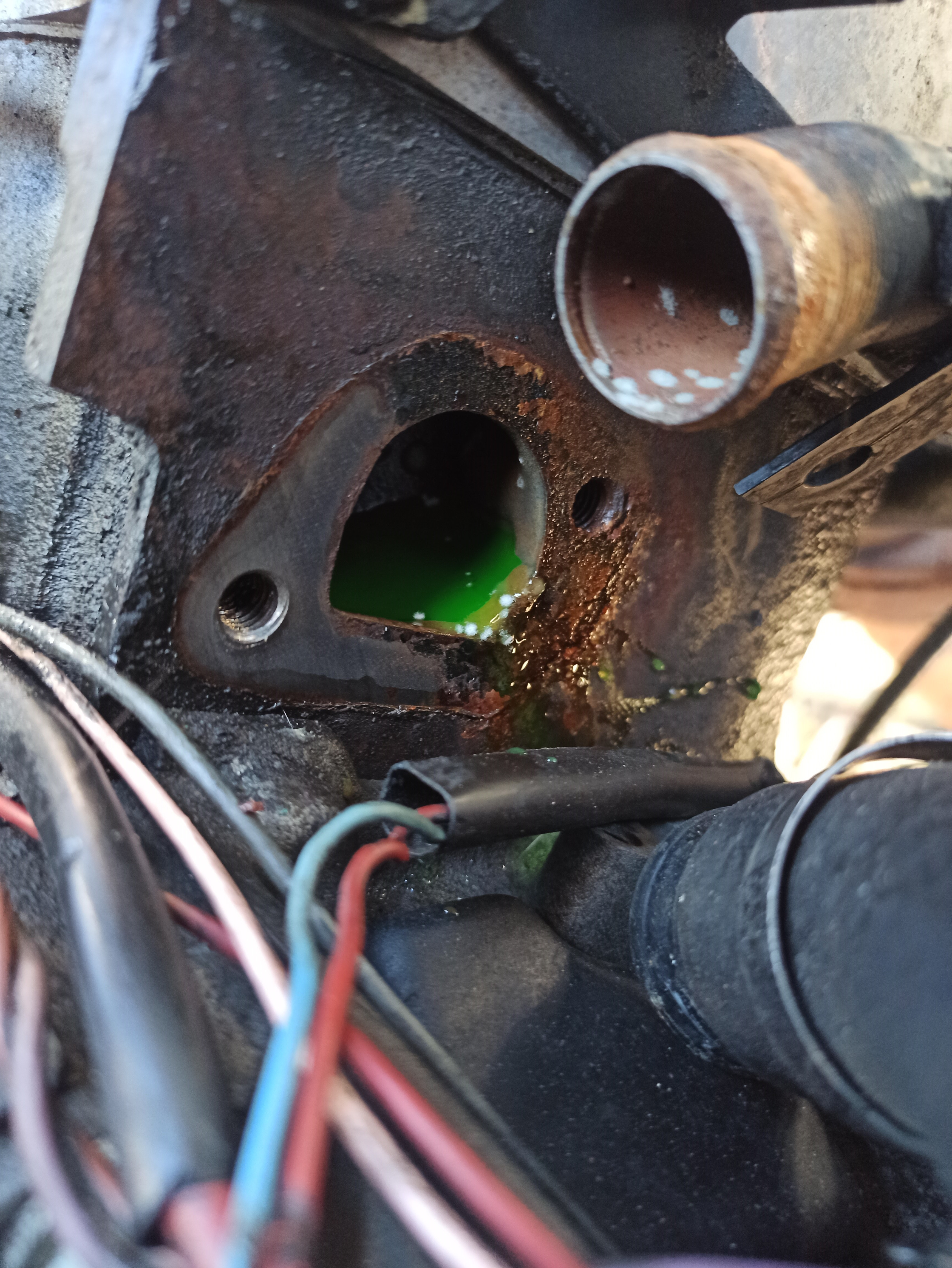

Heldé
Messages : 53
Enregistré le : dim. 20 mai 2018 20:56
Re: Fuite LDR carter d'embrayage
Message par Heldé »
Bah tiens, j'étais persuadé d'avoir donné un retour à ce problème mais je vois qu'il n'en est rien ! Bizarre.
La fuite provenait en définitive de la plaque latérale en haut du bloc-cylindres ( bien vu ellana29460 ! ). Fuite quasi imperceptible mais pourtant bien réelle.
Après purge et démontage, le joint caoutchouc en place était dans un piteux état et ne pouvait qu'être fuyard effectivement.
Merci (8 mois plus tard) encore pour tous vos retours !
