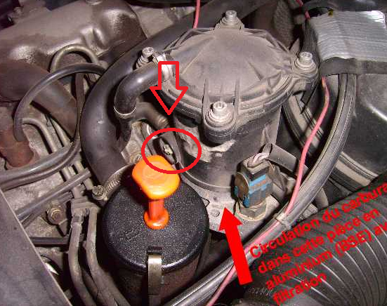

J'ai un problème de fuite/prise d'air sur mon filtre à gazole après avoir remplacé celui ci. La fuite se situe ici : Image
Au niveau de cette sorte de vis blanche. J'ai beau la faire tourner dans tout les sens ca ne change rien... Et je n'arrive jamais en butée que ce soit d'un coté ou de l'autre....
Si quelqu'un à l'astuce pour regler ce problème, ça me dépannerai bien ! :bien: :bien:
Merci d'avance !

Problème récurrent,ce n'est pas une vis,c'est un élément thermostatique qui s'enfonce dans le porte filtre,on peut l’apercevoir en B:
Et voici un lien pour le remplacement des joints toriques:
http://www.ebay.fr/itm/KIT-JOINTS-CLIPS ... 20f18ce104

Comme j'ai expliqué plus haut,c'est un problème fréquent sur ce type de porte filtre,cela arrive sans prévenir,on trouve le kit de remplacement seulement sur ebay(voir lien ebay) ou éventuellement chez un dieseliste,si tu vas chez Peugeot/Citroen le porte filtre est vendu complet et ça coute un bras.
Pour l'avoir fait,rien de bien difficile,on explique la procédure ici:
http://www.306inside.com/forum/viewtopi ... a645b7d5a1
J'ai déjà effectué cette opération,c'est une intervention assez simple si tu es * adroit de tes deux mains,l'ensemble est retenu par une sorte de clips et a l'intérieur il y a deux joints,tu remplaces,tu reposes dans le trou du porte filtre et tu remets le clips.
Vu que tu l'as trifouillé,la fuite doit être encore plus importante,tu disais plus haut que tu essayais de visser....

Si tu as absolument besoin de ton auto,tu peux éventuellement mettre un shunt en mettant un filtre a essence pour "carbu",j'avais fait cela sur un de mes XUD en guise de dépannage.

Bon après démontage, effectivement, le joints extérieur à l'air foutu.... Par contre j'ai même pas retrouvé le joint du fond :shock: :shock: :gene: !!!
Bon les nouveaux joints devraient arriver mardi, je serais donc piétons quelques jours :oops: :oops:
