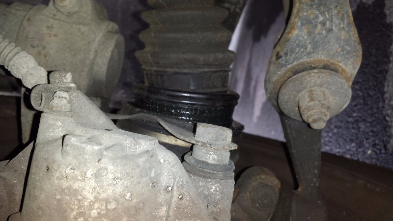

J'ai récupéré la 205 diesel à ma femme sur laquelle je vais apprendre la mécanique (XUD7, GLD de 1991).
J'ai détecté récemment une fuite au niveau du soufflet de cardan côté roue (le soufflet est neuf). Moteur au ralenti, roues droites pas de soucis. SI je roule un peu en braquant les roues il y a une petite coulée ressemblant à de l'huile (goutte à goutte assez rapide).

Sa serais plutôt de l'huile de boîte qui coule

c'est vrai, c'est pas très compréhensible ce que tu dis, dans le soufflet, c'est de la graisse, à moins que le précédant proprio est fait n'importe quoi!

J'ai démarré la 205 aujourd'hui et le soufflet était déjà huileux/gras. J'ai pas vu de goutte à goutte cette fois-ci. Le véhicule a 253 000km environ.
En espérant également que le remplacement du bras de suspension il y a quelques mois n'ait pas causé cette fuite. J'irais également vérifier si le joint spy à déjà été changé ou non.
Je compte commencer par remplacer la courroie de distribution (urgent) avant de résoudre ce problème. J'ai raison?
Je vous ai joint une photo.

On dirait que le soufflet est déboité du bol de cardan
ou découpé au bord du bol.
Auquel cas, il faut agir vite avant que des saloperies rentrent dans le bol et que le tripode prenne du jeu. Un collier et de la graisse pour cardan pour refermer tout ça si c'est déboité, un kit de soufflet si c'est découpé.
