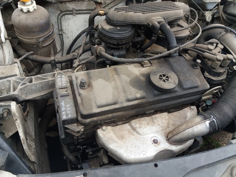

Je souhaitais m'intéresser à une fuite sur bloc moteur de ma 205.
J'en ai constaté l'existence en repérant des marques d'huile au sol sous le véhicule coté avant droit.

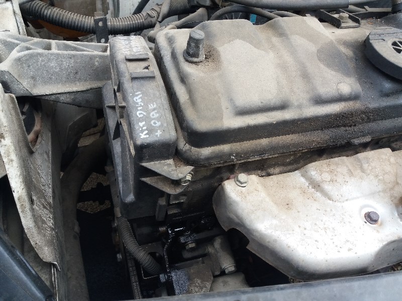

Voici quelques clichés de l'état du moteur.
Je conviens déjà qu'un bon nettoyage est nécessaire.
Mais vous verrez sur la 4ème photo intitule "vue du pb" l'accumulation d'huile non séchée, donc je pense que l'origine de la fuite est à ce niveau.
Etant novice en décorticage de moteur, pourriez vous m'aider dans les manipulations qui me seraient accessibles ?

Fuite classique à cet emplacement et sur ces moteurs : joint de culasse :roll:
Et tu devrais nettoyer le bocal de liquide de refroidissement car on ne peut pas voir s'il n'est pas vide :oops:
