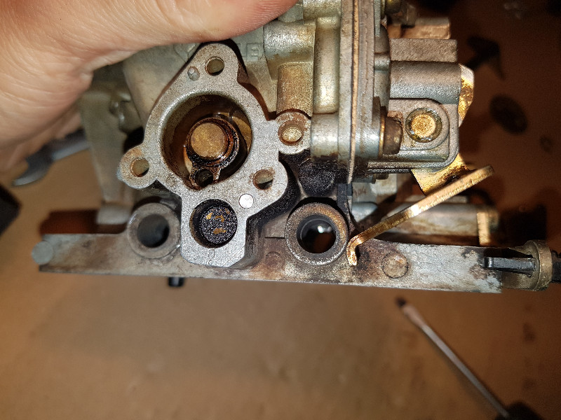

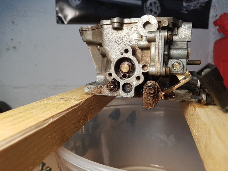

Toujours dans mon enquête des fuites/prises d'air autour du carburateur (solex 32-34 Z2 double-corps), je crois avoir décelé autre chose. Carbu démonté et cuve remplie d'essence, j'actionne l'accélérateur à la main pour voir ce qui se passe. Sur les photos et vidéo qui suivent, on voit nettement de l'essence couler par les 2 axes de papillons après quelques mouvements (fuite perceptible moteur tournant à l'arrêt). :roll:
Photo prise avant action :
Photo prise après plusieurs rotations des papillons :

Ça vient de l'axe ou de la partie pompe de reprise ?
Sur la vidéo, pas simple à voir mais peut-être le joint de la pompe.
Après, sur l'axe du papillon, il devrait y avoir un joint torique.
Pour le démarrage à chaud, non.
Pour les trou, peut-être.
Réparable, oui, (je ne l'ai jamais fait) faudrait voir s'il y a tout les joints dans les kit.

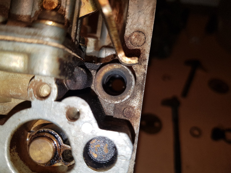

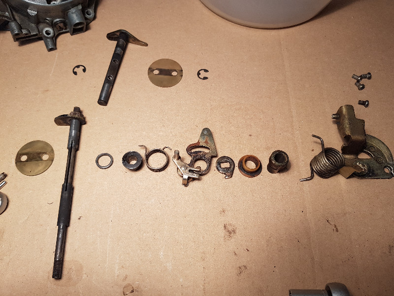

Je poursuis donc l'investigation :
Démontage complet de ces fameux axes :
Cela confirme ce que j'ai lu sur le forum, pas d'emplacement spécifique pour accueillir un quelconque joint torique...les 2 gorges de l'axe secondaire sont là pour les 2 circlips.
Là on voit nettement une grosse déformation de l'alésage de l'axe principal :shock: Image
Je comprends mieux l'origine de la fuite...ça confirme ce que tu disais Ju ?
Me voilà bien embêté. Cela ne semble pas réparable ? A moins de créer des gorges sur l'axe pour y placer un joint torique ? Quelqu'un a déjà fait ça avec un bon tourneur ?

Messages : 8268
Re: Fuites carburateur Solex 32-34 Z2
C'est la maladie des carburateurs Solex... l'axe finit par usiner son alésage et provoque :
- une prise d'air moteur en route (la dépression empêche l'essence de fuir)
- une fuite d'essence moteur éteint (plus de dépression : l'essence goutte)
Ce souci se retrouve particulièrement sur les 32/34 Z2 de nos 205 et sur les 34/34 Z1 des autres modèles PSA (309 405 BX...)
Solex devait être conscient du problème car à partir du millésime 1992 les carburateurs ont été modifiés avec l'installation de bagues bronze + joints spi.
Dans ton cas, il y a plusieurs solutions :
- changer de carburateur complet ou d'embase, mais c'est la loterie...
- trouver un modèle 1992 (avec joints spi). Attention, ils sont rares. On trouve surtout des carbus repère PSA528 qui ne sont pas adaptés au TU3S (mais uniquement au TU3F2).
- faire baguer/jointer ton carbu par un spécialiste. Ca se fait souvent par les spécialistes Cox (même problème sur leurs Solex) ou par un bon atelier spécialisé. En profiter pour faire rectifier la planéité de l'embase qui est souvent déformée.
Si tu ne fais rien, en l'état ton carbu est mort et inrégable correctement. :roll:
Bon courage !
