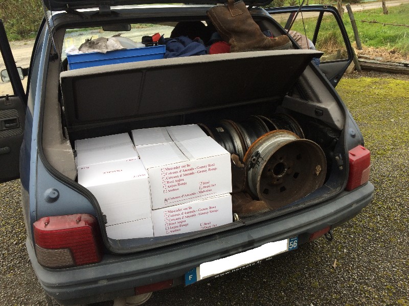

La voiture devra porter 3 personne ainsi que 100kg de fournitures scolaires durant 3 semaines, on effectue un test de charge et j'en profite pour refaire le plein de ma cave :lol:

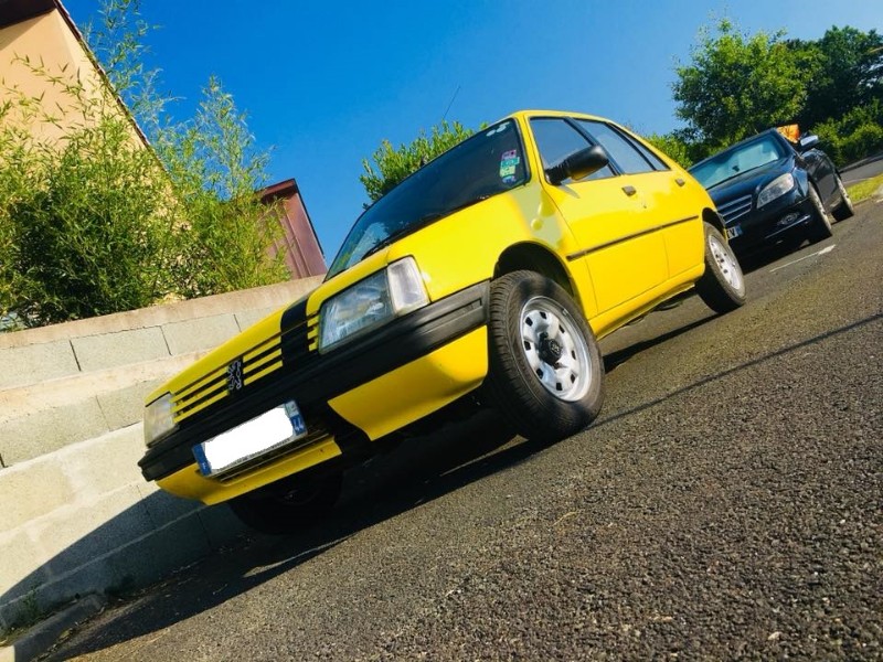

Le coloris n'est pas d'origine et ça ne va pas plaire a tout le monde. C'est le seul écart à l'original que j'ai permis à mon équipage :-P
Pour le reste, j'ai racheté des jantes tôle de GT et cabochons de roues car les roues que j'avais ne me plaisait pas. Racheté une Rape et les monogrammes qui vont bien. La râpe avait été changé et le monogramme était SR.
A faire rouler l'automobile, constat d'une fuite au niveau du Joint Spi vilebrequin coté boite.
Donc c'est reparti pour un gros chantier, Dépose de boite et de l'embrayage pour remplacer le joint :
La voiture est désormais prete pour traverser l'Europe. Me reste plus qu'a charger les affaires.

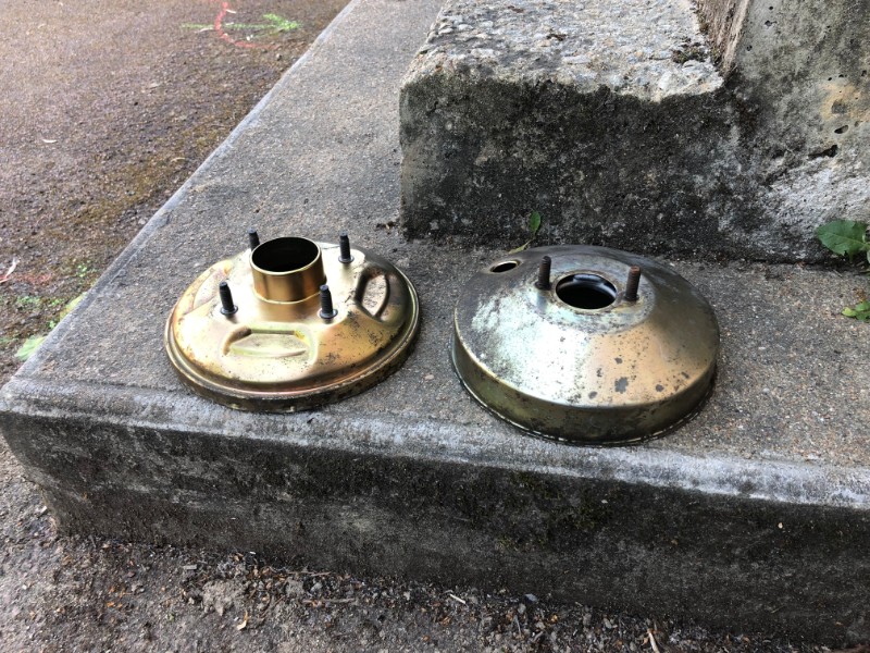

Après un peu de nettoyage et mise en peinture :
Lors du remontage, j'ai remonté les mêmes freins, les garnitures n'étaient pas usés et les cylindre avaient l'air OK.

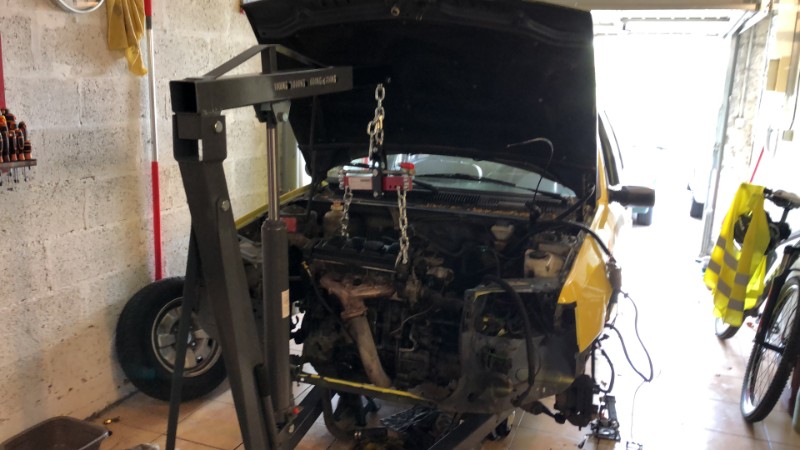

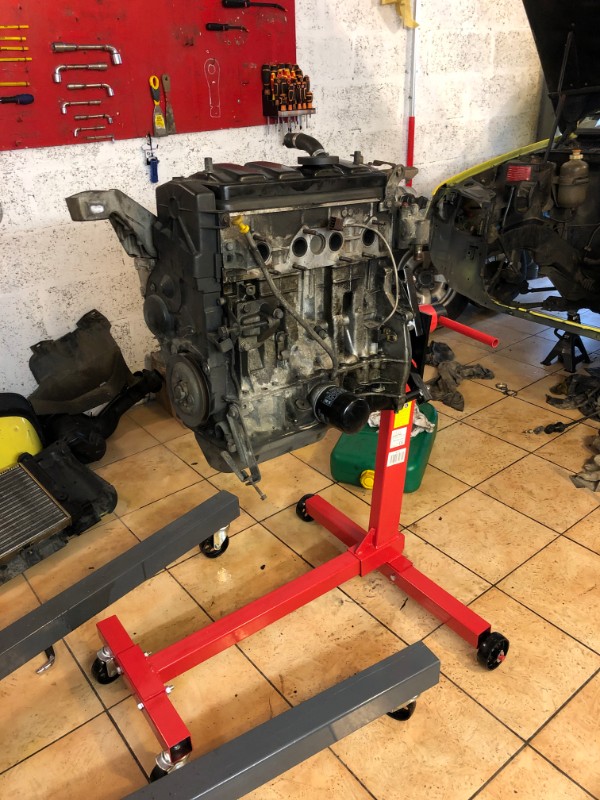

Dépose de la face avant :
Au tour du moteur :
J'en profite pour faire le point sur la tôlerie de la face avant
_ Il manque la tôle du bas coté droit... elle a du être utilisé comme anneau de remorquage :gene:
_ La tôle de phare gauche est un peu abîmée, je vais la remplacer avant peinture de la voiture
_ La traverse inférieure est tordue : même solution que pour la tôle de phare.
J'ai bien contrôlé les longerons, ils sont pas déformés -> le chantier de remplacement sera pas trop compliqué.

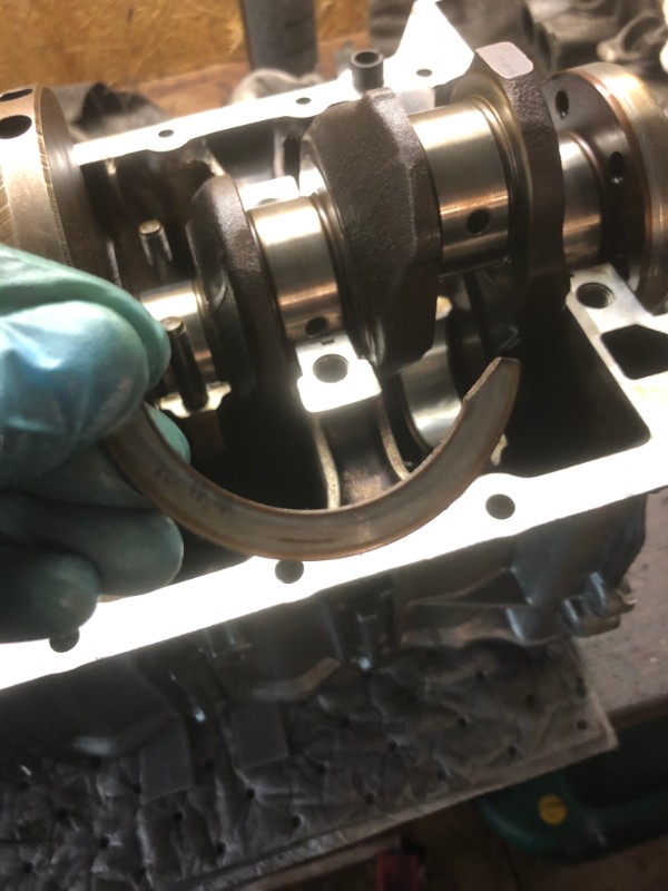

Bref je continue le démontage en retirant le vilebrequin, les chemises et piston et me voila avec un tas de pièces dans tous les sens :lol:
Les pièces mécaniques sont contrôlés :
_ pas d'usure notable sur le vilebrequin (les coussinets étaient même assez peu marqués)
_ Les segments de pistons n'ont pas de jeu dans leur gorge
_ L'arbre à came ne semble pas trop usé.
Je décide donc de conserver l'ensemble mobile d'origine et de remplacer uniquement les consommables.

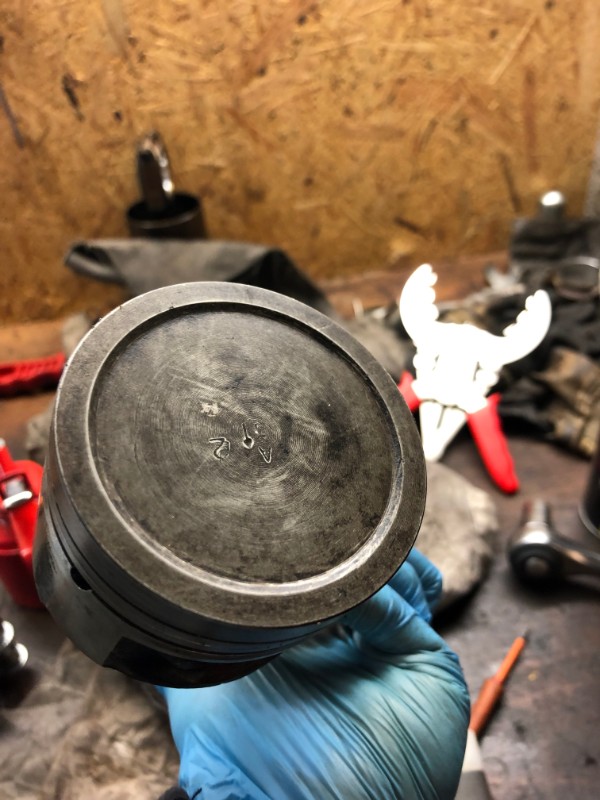

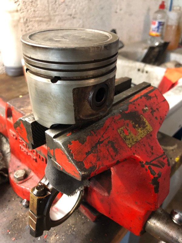

Les piston sont retirés des chemises et nettoyés (WD40 + spontex) :
J'ai pesé les pistons et chapeaux pour contrôler l'équilibrage :
j'ai jusqu’à 5g d'écart entre piston+bielle mais j'ai remarqué que les chapeaux n'avait pas tous la même taille :0
Du coup les ensembles "piston bielle chapeaux" sont équilibrés à 2,3g près. La notice de montage Peugeot limite l’écart à 3 grammes -> ça me va et je touche à rien :cote:

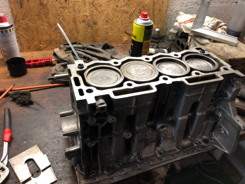

Je voulait microbiller le bloc mais confinement oblige, je me suis contenté d'un nettoyage en profondeur :

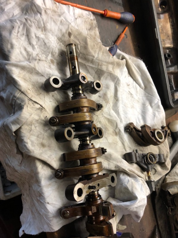

Démontage et nettoyage de la rampe de culbuteurs :
Une fois toutes les pièces propres, c'est parti pour un remontage :rirejaune:

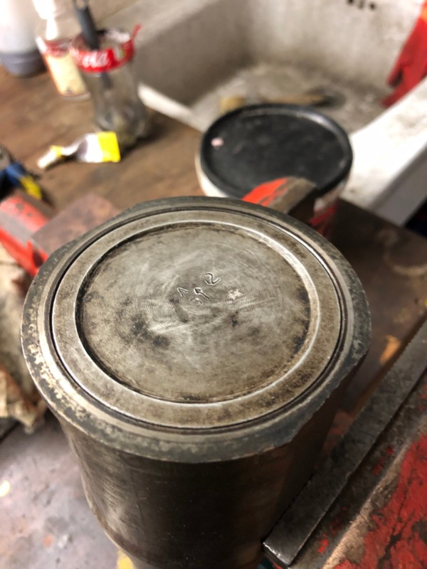

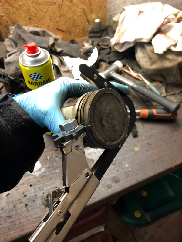

Nettoyage des gorges de segments :
Pose des nouveaux segments sur les pistons avec la pince qui va bien :
On tierce bien les segments :

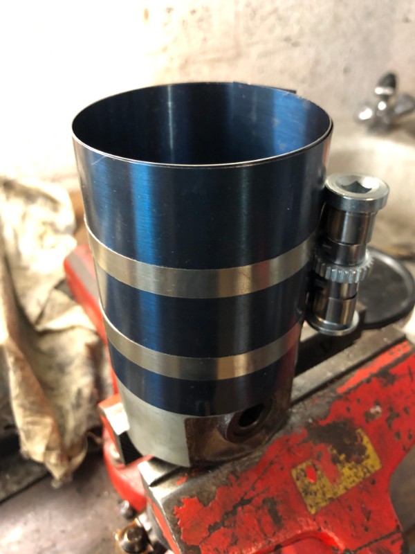

Puis mise en place du compresseur de segments :

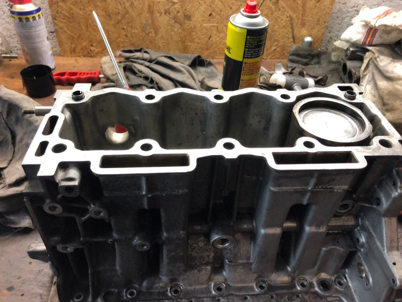

On présente le piston huilé sur sa chemise déglacée et la flèche du piston dirigé vers l'emplacement de la distribution (comme je ne les ai pas remplacés, tout avait été bien repéré au démontage pour remettre les pistons et chemises dans l'ordre et dans le même sens) :
On tapote avec le manche d'un maillet :
Deux trois coups plus tard :rirejaune:
Un petit joint a mettre en place sur la chemise et elles retournent sur le bloc (il manque une photo, je vous laisse deviner laquelle ::d ) :
Je bloque les chemises :

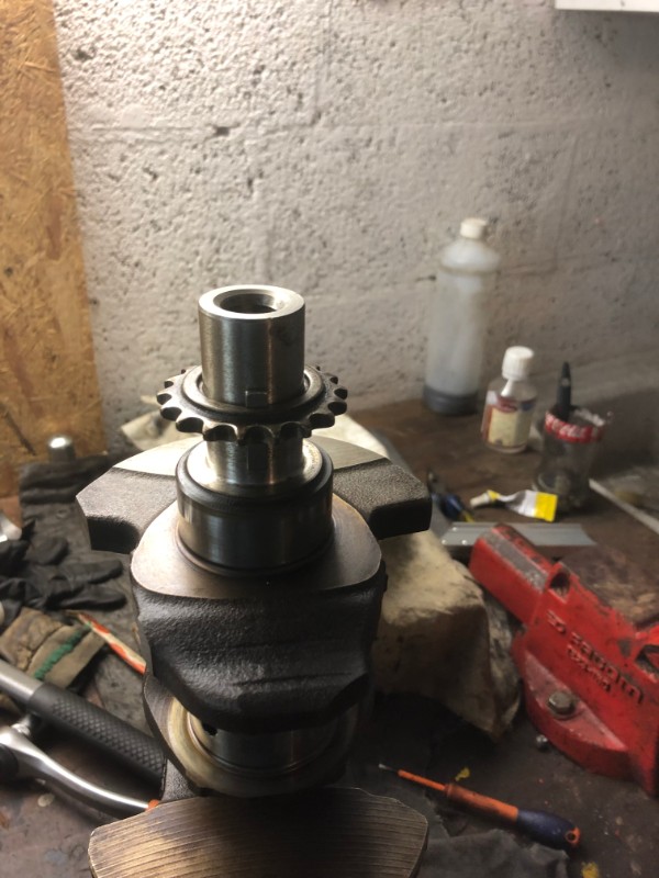

J'ai pas fait de photos mais je retourne le bloc, met en place les coussinets que j’enduis d'huile puis je met en place le vilebrequin.
J'ai mis le pignon de pompe à huile et la clavette avant :
Ensuite repose des deux cales du vilebrequin :
On oublie pas de remettre la chaîne de pompe a huile puis préparation du carter chapeau :
_ pose des coussinets + huile
_ une fine couche de pâte à joint
_ les deux centreurs
On présente et on serre au couple (25N.m + 44°)

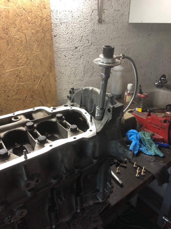

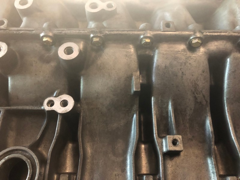

J'ai remis le moteur sur le support de travail puis mise en place de la pompe à huile :

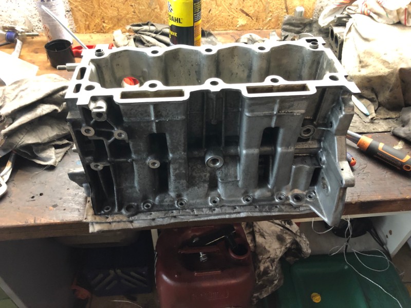

Le carter d'huile de ce moteur a été déformé par un impact de cailloux, je l'ai échangé avec le carter qui est sur mon moteur d'avance.
Je suis en attente pour une mise en peinture des pièces à refaire :

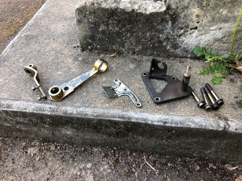

J'ai également démonté la boite en me disant que j'allai changer les roulements.... mais 1 d'entre eux est introuvable en neuf... du coup je préfère ne pas démonter les roulements pour ne pas les abîmer. Je n'avais pas de problème de passage de vitesse donc les ressorts des billes de synchros doivent être en bon état. :bien:
Petit problème, j'ai foiré une vis lors du démontage de la plaque à l’intérieur...
J'en ai chier à la retirer... j'ai fini par y arriver au tournevis à frapper et en chauffant le carter. Par chance cette vis est toujours fourni par Peugeot et j'ai pu la commander en ligne avec toutes les pièces a remplacer sur la boite : joint de carter de 5, guide de butée, circlips, goupilles etc...
Même si je n'ai pas pu changer les roulements, le démontage de la boite ne sert pas à rien :
_ J'avais une fuite d'huile entre les deux carter -> sera refait à la pâte a joint.
_ Une des fourchette de commande est démontable uniquement boite ouverte -> j'ai pu l'envoyer à bichromater
_ Le plus important -> maintenant je sais comment ça marche a l’intérieur :mrgreen: :mrgreen:

Je continu a réfléchir au moyen pour faire une mise en pression du circuit de graissage avant le premier démarrage afin d’être sur d'avoir le vilebrequin parfaitement huilé.

Ju' a écrit : ↑ven. 1 mai 2020 13:01 Je continu a réfléchir au moyen pour faire une mise en pression du circuit de graissage avant le premier démarrage afin d’être sur d'avoir le vilebrequin parfaitement huilé.
Pour savoir, une fois prêt à démarrer, tu enlève le cache culbuteurs, tu debranches l'allumage (prise de la bobine) et tu actionnes le démarreur jusqu'à ce que l'huile sorte entre les culbuteurs
205 Green de 1989 - 292000kms
205 GT de 1992 - 325200kms
Ju'
Messages : 250
Re: [XT/GT] 205 GT de 1991
Message par Ju' »
clemsky28 a écrit : ↑ven. 8 mai 2020 14:16
Merci pour le tuyau ! :bien:

Ju' a écrit : ↑ven. 1 mai 2020 13:01J'hésite encore pour la couleur de la voiture : Gris Futura, Bleu Topaze ou sa couleur d'origine mais que j'aime moins : Bleu Ming.
Très beau travail ! :applaudit:
Le bleu Ming est assez rare sur 205 et se démarque véritablement. En plus il est plutôt sympa quand il est propre, donc je n'hésiterais pas si déjà c'est sa couleur d'usine. :cote:
En deuxième choix bleu Topaze, mais certainement pas gris Futura qui est très courant !
