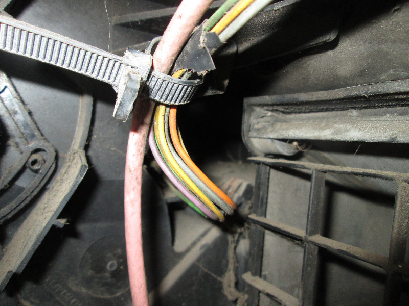

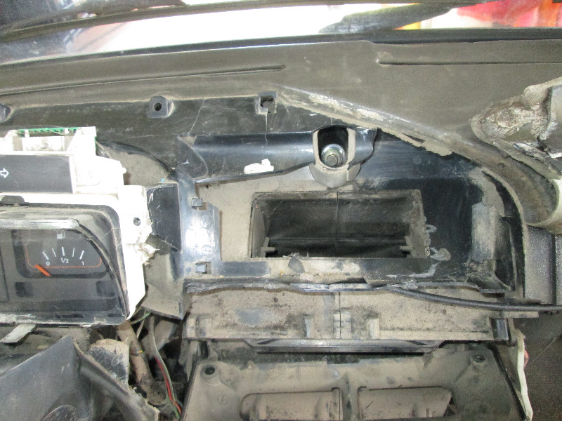

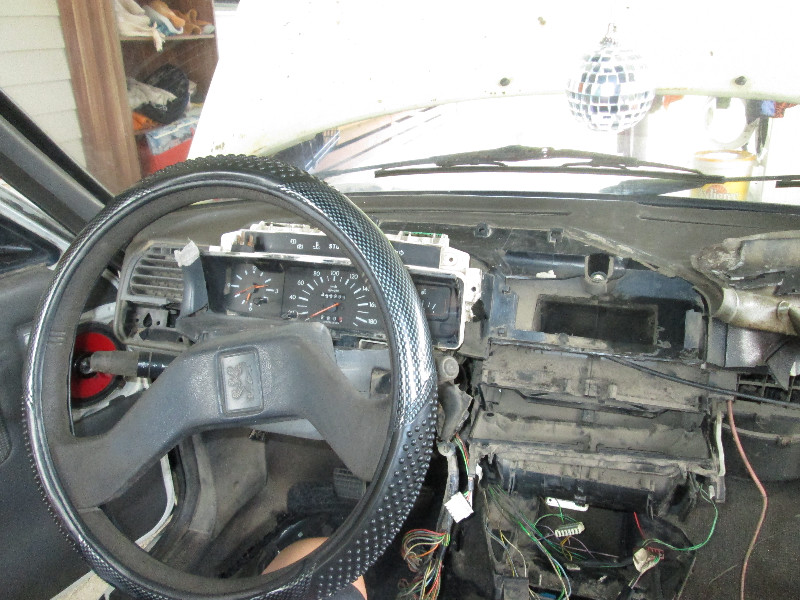

Alors, ce matin, je réitère l'essai et ca refume encore.. ( forcément)
Voila les photos :
Et la fumée sort du rectangle noir ( qui était une grille d'aération )
ca sort aussi par la : entre le bloc centrale et la boite a gants.
Voila les photos :
- Messages : 3712
- Enregistré le : mar. 8 févr. 2011 22:55
- Localisation : Rouen/Persan
Re: fumée dans l'habitacle
A ce niveau là il y a le ventilateur de chauffage!
