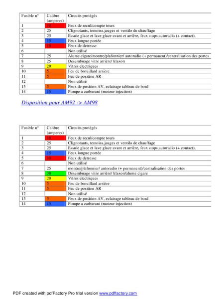

Effectivement le fusible F13 correspond aux veilleuses et éclairage intérieur :
https://www.fichier-pdf.fr/2012/10/04/c ... oitier.pdf

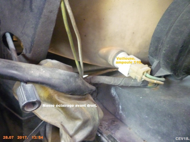

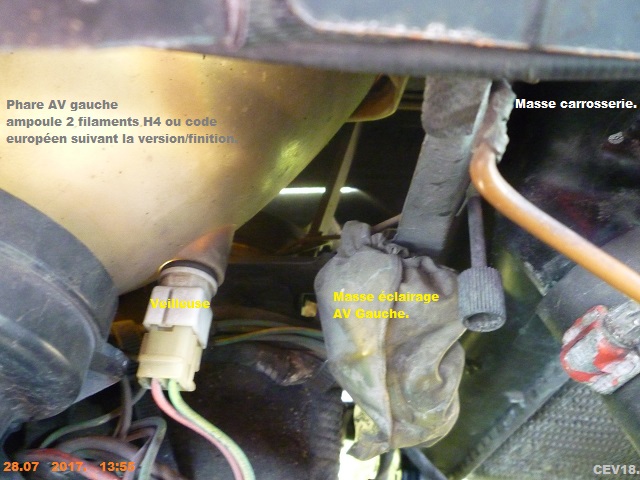

:voyons: souci de masse causé par l'oxydation des connecteurs,par un fil coupé ou bien un mauvais branchement ?
Les masses des feux avant sont situées sous chaque optique ,protégées par des sachets en plastique :
Sur la phase 2 , des millésimes 88 à 98, la masse de la carrosserie est située sur l'aile avant gauche . :wink:
