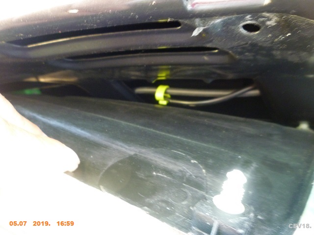

Bonjour! Quelqu'un pourrait il me dire si les 205 XT ont un gicleur de lave glace à l'arrière? Car sur la mienne il n'y a rien,juste un trou.Je n'arrive pas à voir si il y a un tuyau.Et enfin comment fait on pour enlever le cache noir en plastique qu'il y a à l'intérieur du coffre? Car je n'ose pas forcer par peur de tout péter! Merci d'avance pour vos réponses!

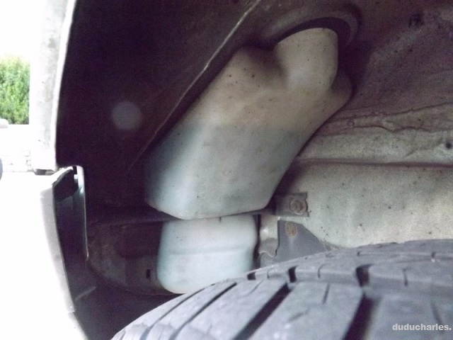

:voyons: Sur le millésimes 83 à 85, il n'y a pas de réservoir de lave glace dans le coffre.
Le réservoir est commun entre les lave-glace avant et arrière et se trouve dans l'aile avant gauche.
Réservoir lave glace avant et arrière des milélsimes 83 à 85.

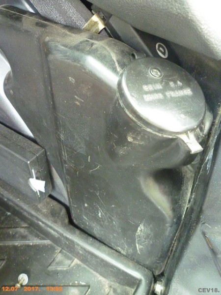

A partir du millésime 86 il y a un réservoir pour le lave-glace avant, situé dans le compartiment moteur et un second dans le coffre pour le lave-glace arrière :
Réservoir lave glace-arrière, à partir du millésime 86.

Concernant le cache de protection du moteur d'essuie-glace arrière, il est clipsé avec 9 agrafes ou boutons en plastique.
Il suffit de passer le plat d'un tournevis ou d'un outil contondant pour le déclipser en commençant par un coin.
Une fois qu'on a déclipsé la première, on passe les doigts à l'intérieur pour déclipser les suivantes.
Il y en a 5 en haut et 4 en bas.

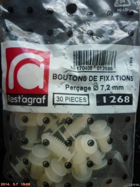

Parfois, quelques agrafes cassent, pas grave ça se remplace facilement.
C'est ce modèle la :

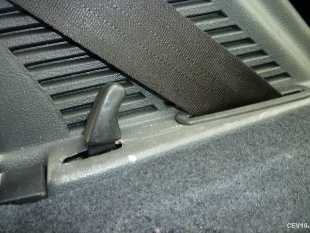

Elles servent également pour les garnitures hautes des HP arrière.
Garniture haute HP, utilisant le même type d'agrafe/bouton de fixation.
