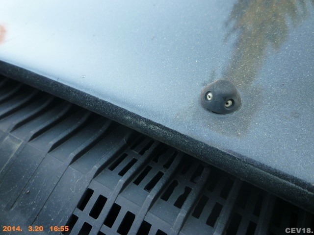

Gicleur lave glace double buses.

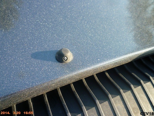

Gicleur avant simple buse.

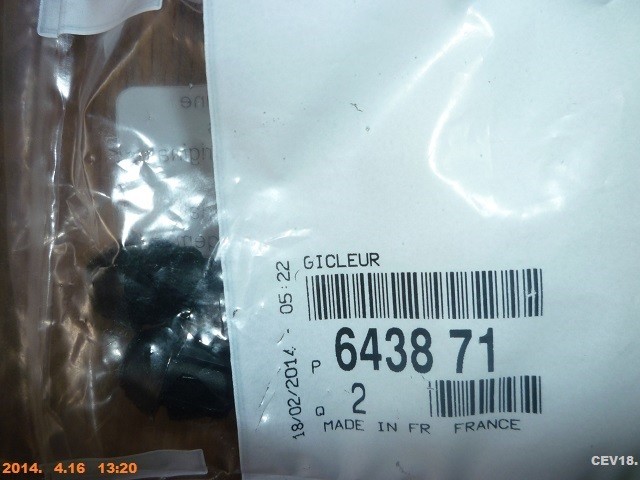

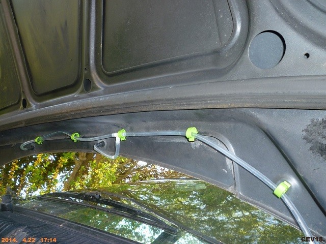

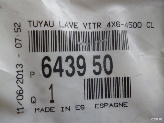

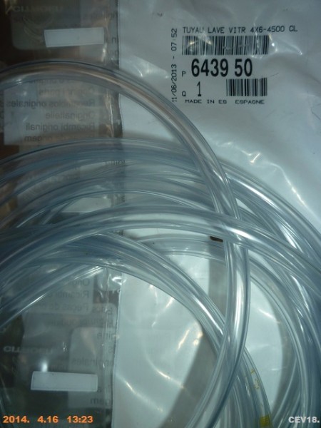

Tuyau lave glace.

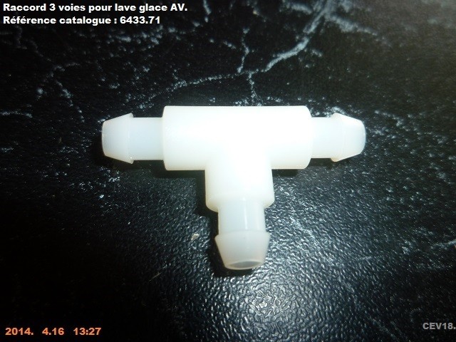

Raccord 3 voies du tuyau de lave glace avant.

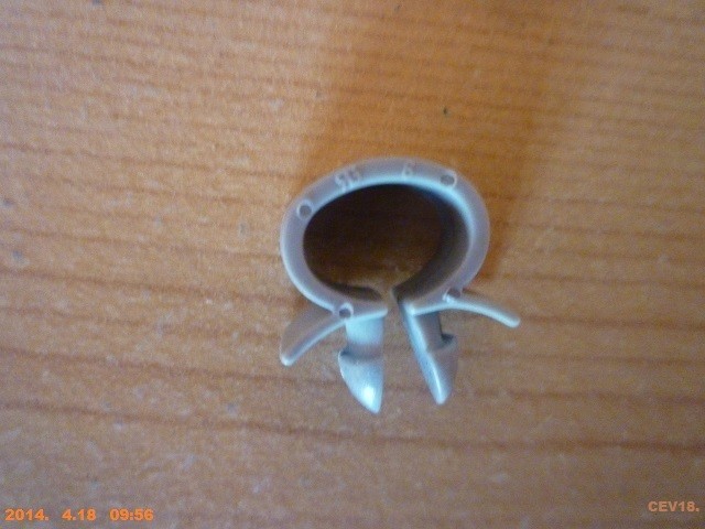

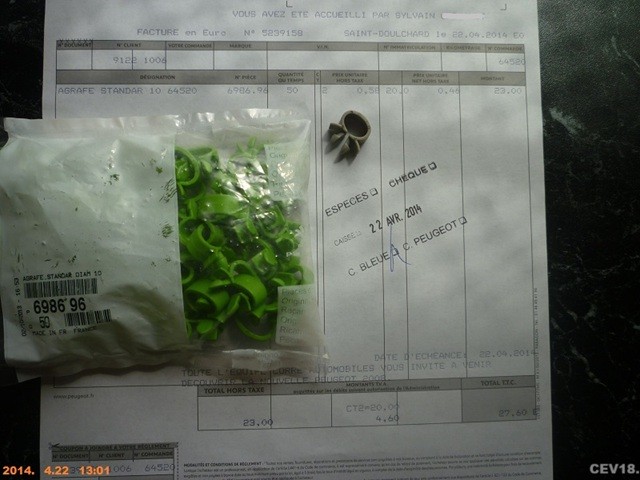

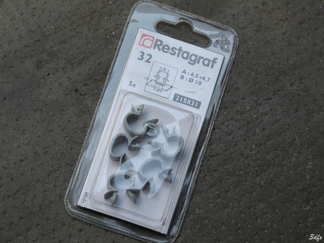

Agrafe de fixation du tuyau de lave glace sous le capot moteur.
Vendu en blister de 5 pièces en centre auto
ou,
Vendu par 50 unités en concession.

gpe a écrit : lun. 15 sept. 2025 01:36 Il faut vraiment changer les canalisations ? Celles d'origine ne sont pas compatibles ?
Non pas !
Celles d'origine conviennent parfaitement et peuvent donc rester en place tant qu'elles ne sont pas défectueuses. :bien:
A défaut du tuyau d'origine, on peut utiliser celui d'aquarium à poissons vendu au mètre. :wink:
