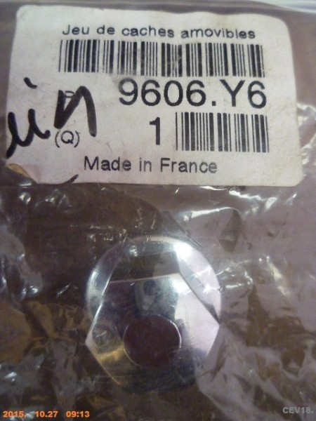

C'est cette référence la :

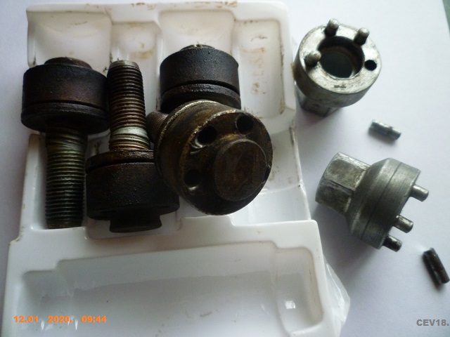

L'avantage c'est qu'il y a 2 clés et un cache amovible: :bien:, l'inconvénient ce sont les picots de la clé qui se cassent à la longue. :roll:
Ecrou antivol de roue Peugeot en place avec son cache amovible.
Référence du cache amovible de l'écrou antivol de roue.

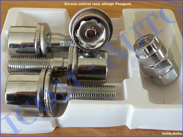

Je l'ai donc remplacé par un kit antivol de roue, acheté sur le site Icom auto, via ebay, en Octobre 2015.
Ecrou antivol de roue Icom Auto en place.

Pas mal le modèle sur ebay, je pense partir sur ça si le modèle d'origine n'est pas très solide.
Je n'avais pas pensé à regarder sur ebay, merci :bien:

En fait, il faut les serrer à la main sans forcer, et surtout pas à la clé a chocs comme on le voit trop souvent.
Ecrous antivol de roue et clés Peugeot, maltraités lors d'interventions en garage. :x
Depuis, avant chaque intervention en garage nécessitant la dépose des jantes, je les remplace par des écrous standard pour éviter ce désagrément. :wink:
