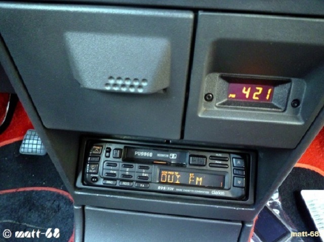

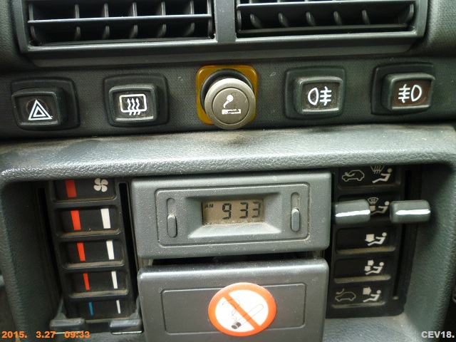

Re: Grésillement/souffle haut parleur
Sur la phase 1 des millésimes 83 à 87, le ventilateur tourne dès qu'on met le contact.
Les horloges numériques sont silencieuses quant à elles.
Horloge numérique phase 1, des millésimes 83 à 87.
Horloge numérique phase 2, des millésimes 88 à 98.
Bonne continuation.
