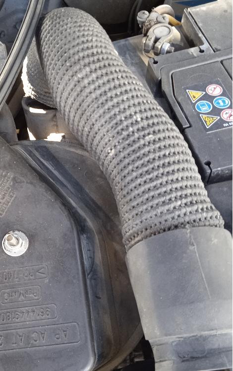

Salut à tous et toutes,
J'ai besoin de changer le "gros tuyau" qui va du compartiment où se trouve le filtre à air vers l'avant, je dirais le radiateur mais pô sûr ... :mrgreen:
Est-ce que qq sait comment s'appelle cette pièce parce qu'il faut que je la commande !? ::d

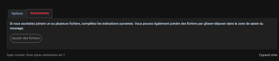

Pour le fichier joint :
1) Cliquer sur le pavé attachements.
2) Cliquer ensuite sur le fichier qu'on veut télécharger, depuis un PC ou autre.
3) L'insérer ensuite dans le message.
Le nombre de fichier maximum autorisé est de 20 par message, idem avec Le Planimg (hébergeur du forum).

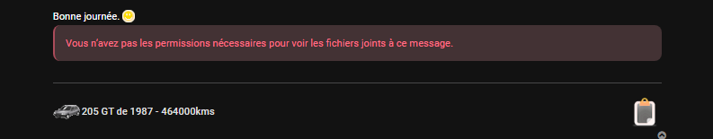

Les photos en fichier joint ne sont visibles que par les membres connectés.
Celles de l'hébergeur sont visibles sans être connecté, donc par les membres et les personnes non inscrites.
En fichier joint, un membre non connecté et un visiteur non inscrit aura donc ce message, en place du fichier :

C'est ça que vous cherchez ?
http://205.yo.fr/FR/205N/1/14K80A.HTM

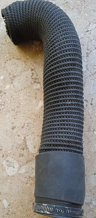

Le plus proche que j'ai trouvé c'est ça, à voir si la longueur est bonne : https://www.boutique-laventure-associat ... chaud.html
sinon regarde de ce côté là, tu devrais trouver : https://www.serie04.com/fr/80478-chauffage

Il existe 2 versions de se tuyau pour la même référence, le tiens, en espère de cote de maille, et la version la plus solide qui ne casse jamais, en caoutchouc, comme sur ma XTD.
Je t'invite a en trouvé une comme ça, qui pullule en occasion

Sympa, merci les gars : grâce à vous, je sais donc que ce tuyau s'appelle un raccord d'air chaud et que celui de ma super 205 Z est en côte de maille qui ne casse jamais sauf qu'il a cassé qd même lol
A quoi sert-il ? A avoir du chauffage dans la voiture ?
Si oui : est-ce vraiment nécessaire que je le change ? ::d

Dami dit que c'est le tuyau en caoutchouc qui ne casse jamais. :wink:
Ce conduit sert à amener de l'air chaud (réchauffé par le système d'échappement) au moteur en hiver via un volet automatique, je pense. :voyons:
Sans, le moteur peut éternuer. ::d
