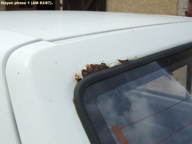

Normalement les hayons des phases 1 et 2 ont la même dimension.
Les différences se situant au dessus la lunette, plat sur la phase 1 des millésimes 83 à 87 :
Hayon phase 1.

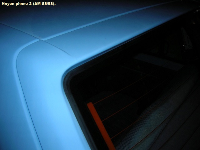

Avec un mini becquet, par emboutissage de la tôle sur la phase, 2 des millésimes 88 à 98 :
Hayon phase 2.

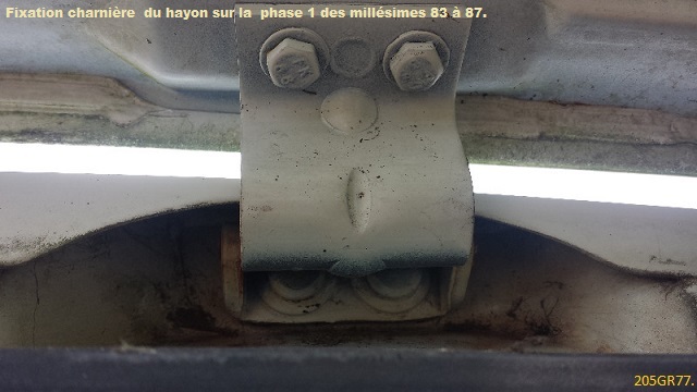

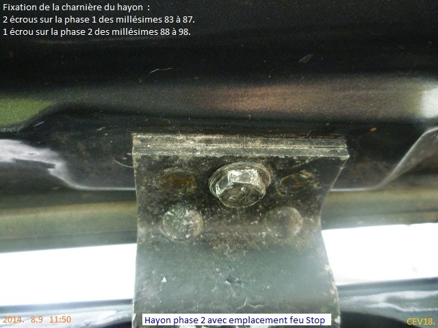

La seconde différence se situant au niveau de la fixation des charnières sur le hayon.
Deux vis sur la phase 1 et une seule sur la phase 2, sans doute pour réduire le coût ? :grattetete:

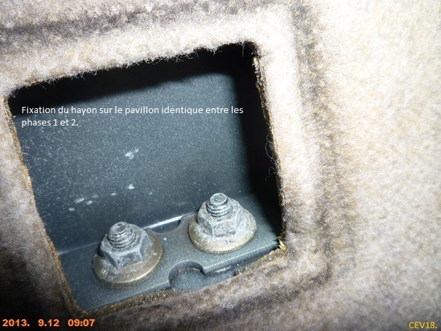

La fixation sur le pavillon restant identique sur les 2 phases (2 écrous) :

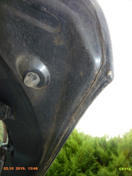

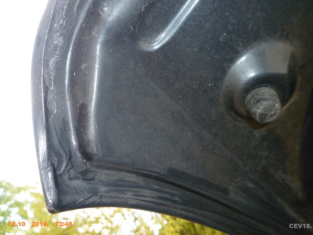

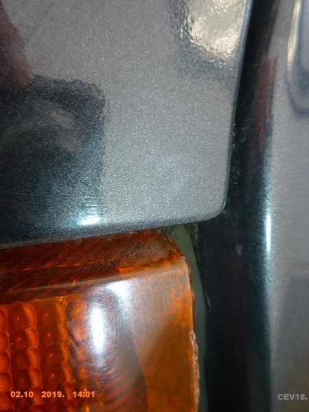

Je viens de mesurer le mien, phase 2.2, monté neuf en Juillet 2003 .
Entre les 2 pointes du bas, partie la plus large, ça donne 140,7 soit 141 cm arrondi.
Hayon phase 2.2 côté gauche.
Hayon phase 2.2 côté droit.
Il affleure bien d'un côté (droit) et dépasse légèrement de l'autre 3/4 mm environ :
:voyons: L'un des 2 hayons est peut-être voilé ???
