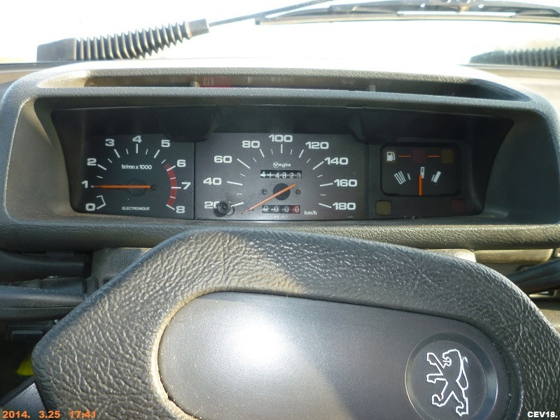

Possédant une 205 XRD avec le compteur bas de gamme j'aimerais en mettre un avec compte tour ce qui est très dur a trouver ceuxde 405 PH1 vont t'il sachant que la mienne c'est une phase 1 ou alors quels compteurs mettre ..
Je me suis pourtant renseigner http://www.planete-205.com/forum/planet ... 46954.html mais cela ne parle que de ph2 mais rien en ph1 alors voilà merci de votre aide :)

Le compteur bas de gamme avec compte tours n'a existé que sur les versions essence ,donc gradué jusqu'à 8000 trs/mn ,alors que sur la motorisation diesel il l'est jusqu'à 6000 trs/mn.
Compteur bas de gamme avec compte tours monté en série sur les CT/GT/XT phase 1 des millésime 83 à 87.
Celui de la 405 ,je ne sais pas . :grattetete:
Il est possible de mettre un compte tours de 305 GT ,mais là aussi il est gradué jusqu'à 8000 tours ,mais pas le compteur entier ,car légèrement plus large :
http://www.planete-205.com/forum/planet ... 57539.html

D'accord mais sa ne change rien qu'il soit graduer jusque 8OOO il ne faut juste pas tirer les rapports jusquela :lol: j'aurais aimer mettre un compteur luxe mais le coût d'une casquette gti est hallucinant :oops:
ceux de xs vont ils ? http://www.leboncoin.fr/equipement_auto ... tm?ca=15_s
Re: HELP Compteur ph1
Ceux de xs vont sur phase 2 après sur phase 1 je sais pas et tu peu pas mettre un compte tours essence sur un diesel ça marchera pas
Tu pourrais éventuellement mettre un compteur luxe de 205 Dturbo ,qui possède un compte tours gradué jusqu'à 6000 trs/mn et une casquette de GTI /XS de phase 1.
Il te faudra également le faisceau luxe adéquate,vu qu'ils sont différents entre phases 1 et 2.
Ce lien concerne la phase 2 également :
http://205d.free.fr/compteur.htm
C'est beaucoup de taff tout cela.

Oui beaucoup de travail mais sa va bien a faire encore le soucis reste la casquette a trouver qui est très rare ou hors de prix et en ce qui concerne ce topic que j'ai lu entièrement il s'agit du même principe niveau sonde et branchements ? :)
