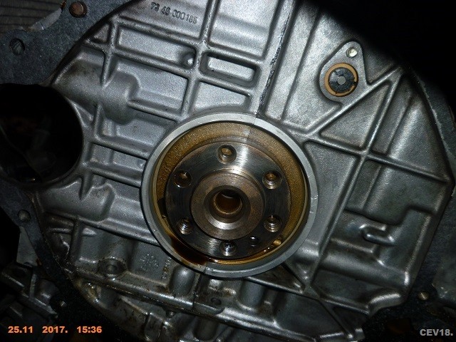

Re: Help...je désespère *Embrayage*

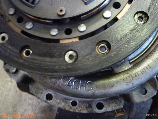

Cela m'est arrivée sur la mienne, l'embrayage Sachs, monté lors de la rénovation du moteur en Mai 206, n'étant resté en place que 18 mois et 8000 kilomètres seulement.
En fait il a été pollué par une fuite d'huile provenant du spy du volant moteur, défectueux ou mal positionné lors de son remplacement.
C'est ce joint la.
Embrayage Sachs, encore neuf et pollué par la fuite d'huile du spy de volant moteur.

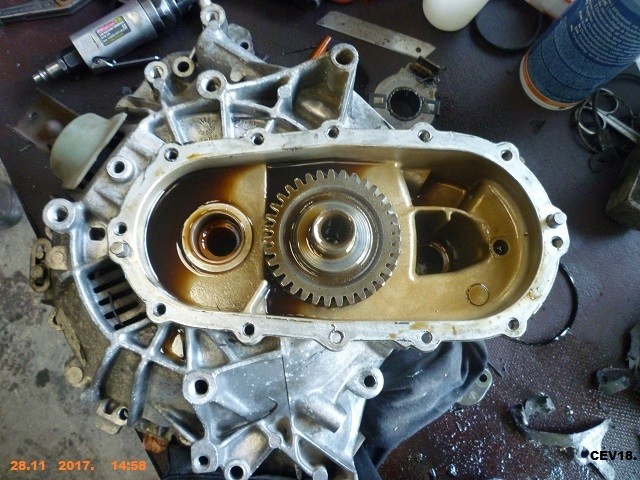

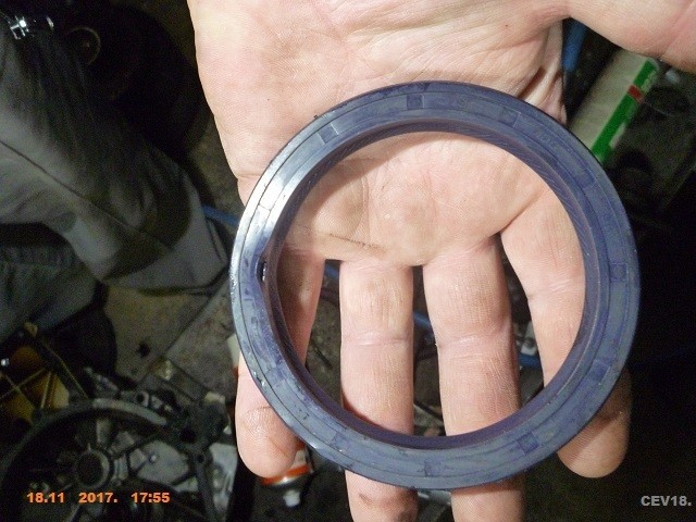

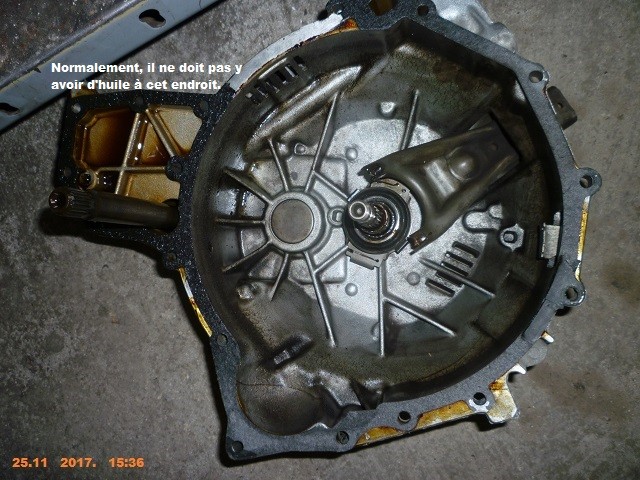

Lors du remplacement de l'embrayage, on s'est aperçu, qu'il y avait également un joint HS dans la fameuse triplette :
Joint assez difficile à trouver d'ailleurs.

tu dis qu'il faut pas qu'il n'y ai de d'huile dans l'endroit bleu ou rouge ?
dans le Bleu de toute facon faut pas c'est sur...
Donc je vais rechanger le SPI + verifier ceux de la triplette, mais sinon pour l'hypothèse volant moteur qui serait trop "creusé" vous y croyez pas ?
La flèche bleue c'est une fuite du spy du volant moteur et la flèche rouge une fuite provenant de celui de la triplette.
L' embrayage Sachs était encore neuf, mais le disque rincé par l'huile moteur et boîte.
Comme les embrayages Luck et Sachs, correspondant au moteur XY8, n'étaient pas disponible à l'époque, c'est un Valeo qui fut monté. :roll:

CEV a écrit : mar. 20 avr. 2021 14:56 Lors du remplacement de l'embrayage, on s'est aperçu, qu'il y avait également un joint HS dans la fameuse triplette :
Quelle est la référence du joint de la triplette ?
