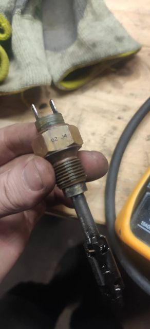

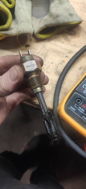

J'ai mon voyant de niveau d'huile qui clignote sur le tdb alors que mon niveau est bon, j'ai donc démonté la sonde et je l'es testé avec un ohmmètre et là rien du tout ! De plus les fils de la résistances sont cassés.
Le problème c'est que j'arrive pas à en trouver une autre, pouvez-vous me dire ou je peu la trouver ??? Ou alors si d'autre sonde peuvent faire l'affaire ???

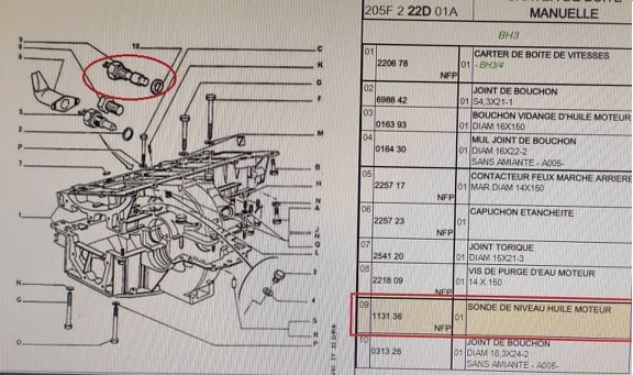

En neuf c'est vraiment introuvable. En fait elles ont équipée les 205 a moteur 104 de 83 a juillet 85, du coup ce n'est pas courant. A part en occasion tu n'auras pas le choix. Mais pas sûr qu'une neuve soit plus fiable que ton ancienne, c'était vraiment pas fiable... :roll:

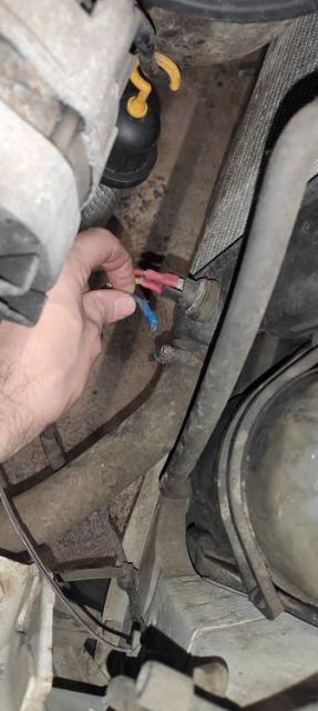

J'ai aussi un fil bleu qui n'est pas connecté car il y a que deux cosse sur le termocontact, normalement c'est prévu pour deux vitesse si je me trompe pas ? Alors que la j'ai que une vitesse non ? Je parle de ca car justement se fil rejoint la sonde de niveau d'huile ! Donc j'en déduit que la petite vitesse passe par la sonde pour servir de résistance non ?
