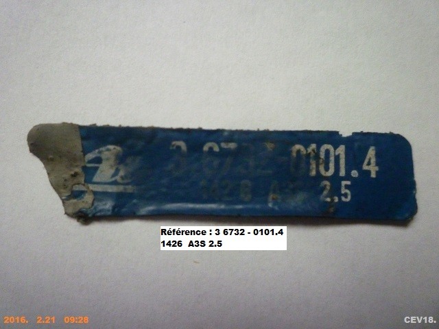

Sur nos moteurs X d'origine 104, c'est un maître cylindre de 20, 64 et 19 seulement sur TU.
Sur la mienne à moteur XY8, c'est inscrit ATE 36732 01014
Bonne soirée.
