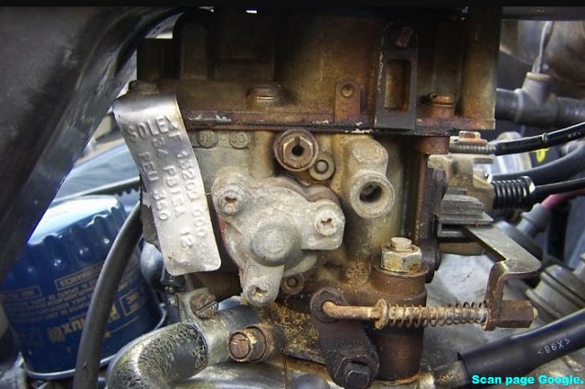

:voyons: Parfois c'est gravé directement sur l'embase ou bien c'est inscrit sur une plaque vissée :
Carburateur Solex 34 PBISA 12

Merci pour la photo, mais hélas je n'ai pas cette plaquette gravée.
Vais regarder sur l'embase.

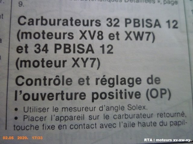

:voyons: Le Modèle Solex 32 Bisa 8 serait plutôt monté sur le moteur Talbot.
Solex 32 Bisa 8.
Sur les moteurs XV8 (108 C) et XW7 (109 F) c'est plutôt le type 32 Bisa 12 d'après la RTA :
Bon week-end. :)
Edité : Remplacement des photos en fichiers joints, par l'hébergeur du forum.

Je pense que vous êtes sur la bonne voie. 32 PBISA 12, je vais le regarder de plus prés.
Connaissez vous les différences entre le carbu d'origine sur un XY7 150D et le 32PBISA 12 ?
Seulement le diamètre de passage 32mm a 34mm ?
Merci d'avance.
