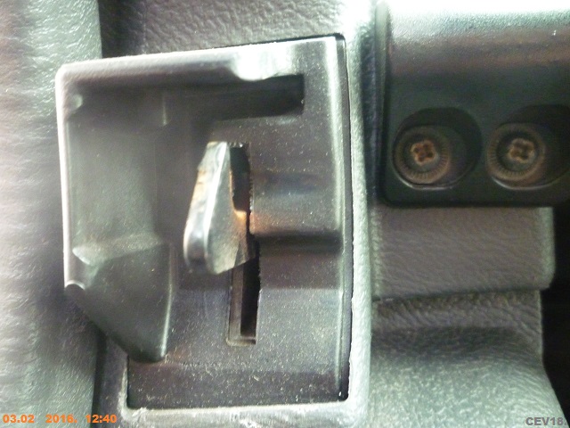

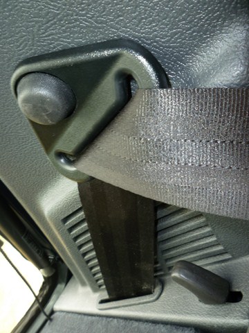

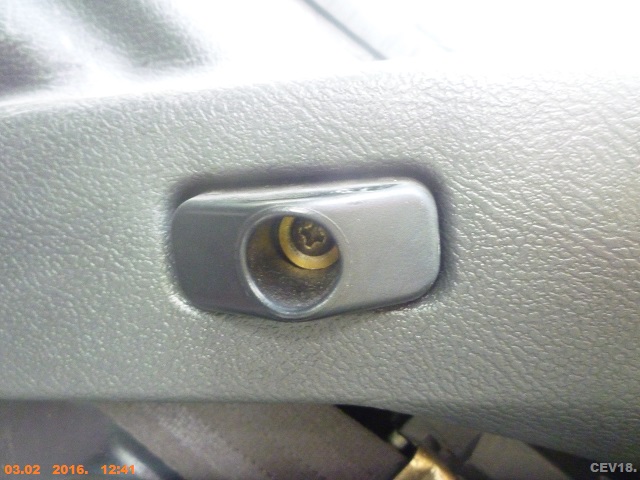

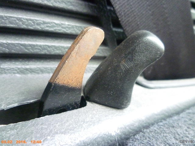

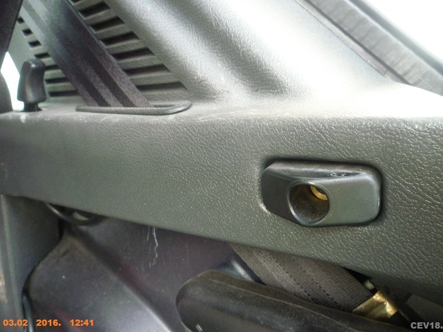

J'y pensais plus à ce topic, j'étais justement en train de faire des photos des parties à enlever.
C'est clipsé aussi avec ce type d'agrafes et coincé sous les joints du hayon et des portières AR.
Attention ,il y a un ressort à cet endroit,parfois il saute et on le retrouve pas toujours.
Bon courage. :)

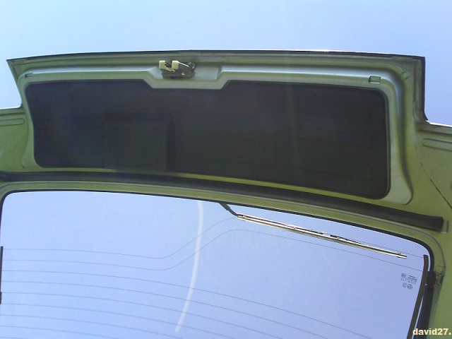

Pour vous tenir au courant simplement, j'ai retiré partiellement le joint de malle arrière, oulah le désastre, blindé de mastic + joint poreux.
J'ai pu soulever légèrement la baguette grise qui masque le début du ciel de toit (quand on enlève le haut du joint de malle), tout mouillé,
Je crois donc que le réel coupable est mon joint de malle arrière (ou également appelé joint de hayon),
J'en ai commandé un cette après midi, je devrais le recevoir dans la semaine prochaine,
Je vous dirais ce qu'il en est une fois le nouveau en place :).

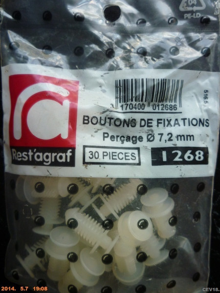

PS : Ou peut on trouver les agrafes que tu nous montre CEV18? J'ai la protection de mon moteur d’essai glace qui se fait la "malle" (excusez le jeu de mot à deux balles... :mrgreen: ), et également une ligne entre cette protection et la lunette, je ne sais pas ce qui se logeait anciennement dessus... Merci d'avance :)
205 GTI de 1991 - 208200kms
Re: Infiltration toit ouvrant ? Ciel de toit mouillé côté co
Chez Peugeot ou alors chez "AD" pour la marque Rest'Agraf :wink:

Joint de hayon changé aujourd'hui, la prochaine pluie déterminera si j'ai bien fais le boulot...
Parcontre j'ai vu sur d'autres topics que certains se demandaient si ils fallait mettre les petits trous du joint vers l’intérieur ou l’extérieur,
Et bien sur le miens, pas de petit trou... Comme ça c'est fait !
Pour information mon joint vient du site "Comptoir de la Carrosserie".
Je passerais le topic en "Réglé" après la prochaine pluie :mrgreen: .
