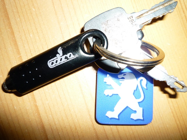

Effectivement le prix est fonction du type de système choisi .
Sur ma GT j'ai fait monter un antidémarrage Cobra à clé électronique ,en Novembre 1996.
Ce modèle était alors vendu en boutique Peugeot.
Coût du modèle 540 francs TTC.
Coût de la pose 420 francs TTC.
Remplacement d'une clé défectueuse en Août 1999 (facture d'achat nécessaire pour son obtention auprès du fabricant).
Coût de la clé : 334 francs TTC.
Clé électronique antidémarrage Cobra.
Ces types d'alarmes sont causes de pannes à la longue et ont une durée de vie d'une quinzaine d'années tout au plus.
En Décembre 2008 celle de ma GT a rendu l'âme.
Coût du démontage : 48 euros TTC.
Prix d'achat du modèle similaire de la même marque : 90 euros TTC.
Coût du montage : 73 euros TTC.
