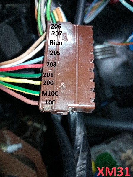

moi 205 est équipée de moteurs de fermetures portes/coffre, du recepteur au plafonnier. mais je l'ai achetée sans télécommande, et pire quand j'ai démontée le tableau de bord pour changer le radiateur du chuffage, j'ai trouvé la fiche marron pondue sans le boitier de fermeture centralisée.

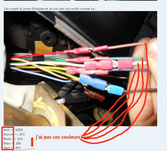

j'ai vu que le sujet etait deja abordé sur ce forum ,mais le soucis c'est que les couleurs et le nombre de fils de nos boitiés universel ne sont pas les memes, alors je bloque là
http://www.planete-205.com/forum/sacre- ... 79-60.html

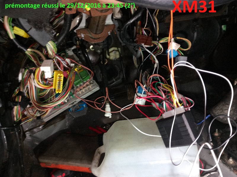

c'est bon je viens de réussir l'installation à 23:45 (2°) dans la rue, (oui je sais je suis fou, mais quand je veux faire un truc je le fais)

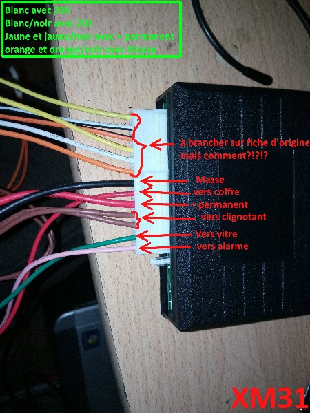

donc voila le cablage pour ceux qui seront affrontés a ce problème un jour
Maintenant j'ai tout qui fonctionne y compris le coffre et les clignotants

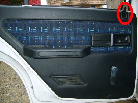

par contre j'ai les loquets des portes arrieres qui descendent une fois sur 2. que dois je faire svp

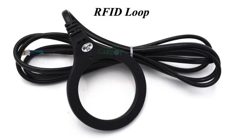

et j'ai ce truc avec le kit, je suppose que ça sert à coder de nouvelles telecommandes . qu'en pensez vous???

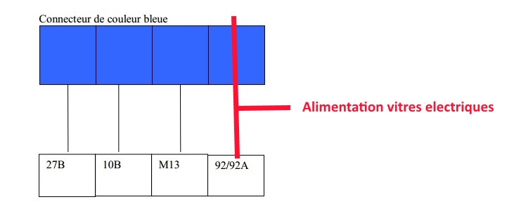

j'ai une question, y a un fils vert qui sort du boitier de centralisation universelle, ce fils sert à remonter les vitres (en cas d'oublie) en fermant les portes avec la télécommande . Mais ce fils doit etre relié au négatif des vitres, mais je ne sais pas ou se trouve le négatif.
En cherchant ,j'ai pu trouver le positif sur le boitier interconnexion. mais pas le négatif
Merci d'avance

Il me semble qu'il faut un module supplémentaire pour le remontage des vitres.

donpipo a écrit :Il me semble qu'il faut un module supplémentaire pour le remontage des vitres.
bonsoir, je crois qu'il existe un truc qui change le courant négatif en positif??? je suis nul en electricité, donc si quelqu'un a une idée, je suis preneur
