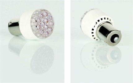

édité a 23h43 j'ai résolu ma question tout seul ils se sont planté c'est du P21w et non du H1 :
Photo de l'ampoule sur leur site
et une ampoule H1
Du coup me restera plus qu'a aller en demander une dès que j'aurai réparé titine

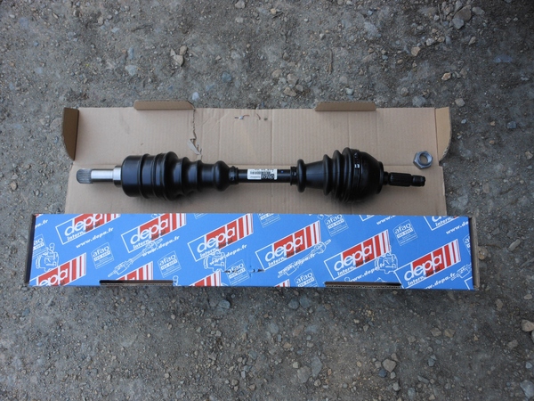

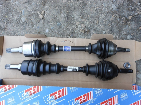

Le cardan défectueux est repartit chez Oscaro, plus qu'à attendre les nouvelles :mrgreen:
En attendant je suis allé chercher un autre cardan chez AD (échange standard):
Je me suis garé à coté d'un belle simca 1000, la peinture nickel, juste un peu de rouille sur le chromé du pare-chocs:
En haut le cardan RCA France , en bas le Cardan Delpa International.
A gauche le Cardan Delpa International, à droite le cardan RCA France, le cardan de chez RCA france à bien été usiné trop long :D

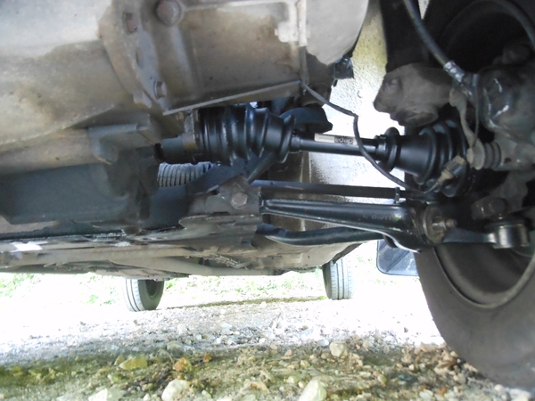

Plus qu'a remonter le nouveau cardan:
J'ai fait le test de tourner la roue dans le vide, la BV ne bouge pas d'un poil ( YESSSSS :rirejaune: :rirejaune: ), c'est partis pour faire un parallélisme.

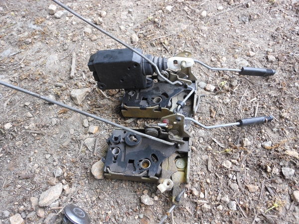

Ceci dit il me reste quand même un problème : Lorsque j'ai changé de portière conducteur j'ai gardé toute la partie fermeture qui était monté avec. Or les moteurs de centralisation sont de type 1 ( avec tringle ) et tout les autre moteurs sur la sacré numéro sont de type 2 (accroché directement sur la gache). J'ai pensé récupéré tout le système de fermeture sur l'ancienne portière de la SN.
Donc c'est parti on démonte tout ce qu'il y a dans la portière, vitre/serrure/tringlerie/gache/coulisse/poignée.
Pour remettre le bon modèle.
Voici la différence entre les 2 ( cela se joue à 1 téton):
La petite tringle tout en haut de la photo qui permet d'activer le mécanisme en soulevant la poignée est assez délicate à remettre en place:

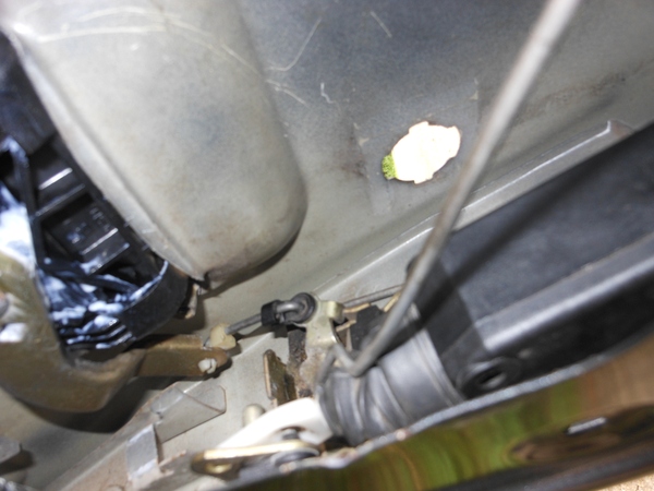

Par contre le problème c'est pour la porte passager, c'est un moteur esclave donc je ne peux pas ouvrir toutes les portes en même temps à partir de ce moteur. Je pourrai mettre un moteur maître dans cette porte passager mais le faisceau de porte est cablé que pour un moteur esclave et il n'existe pas à ma connaissance de faisceau de porte passager cablé pour un moteur maître. Donc je vais laisser sa comme sa, et puis j'ai une télécommande donc les seules fois où je vais ouvrir manuellement, sa sera coté conducteur.
Le moteur esclave coté passager:
Comme je le disait tout à l'heure on voit ici le peu de débattement pour extraire le moteur

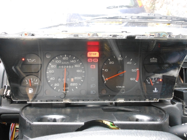

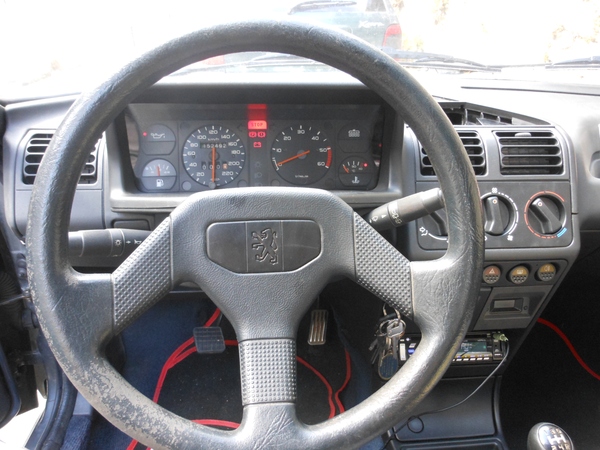

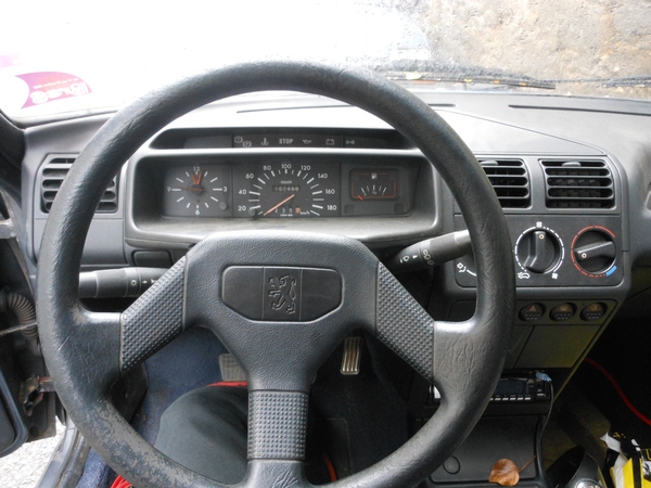

Enfin le moment que j'attendais le plus : la mise en place d'un compteur luxe :rirejaune:

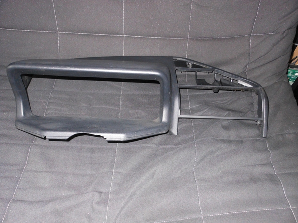

La casquette est arrivé enfin, elle a un petit défaut l'emplacement pour le volant a été très légèrement découpé mais cela ne se voit pas une fois le volant mis en place, et une autre petite découpe ( 3mm de coté) mais bon aucunes fixations n'est cassées c'est un gros avantage, surtout que c'est très dur de trouver des casquettes luxe, noire, en bon état, à un prix correct. ( il y en a une à 180€ sur le bon coin pour vous dire, un peu abusé d'ailleurs, et sans le monnayeur :mrgreen: :mrgreen: )
La casquette sans le monnayeur et le triangle (j'essayerai d'en avoir à l'occasion)
Le compteur d'origine:
On démonte la casquette et le compteur:
En démontant la console centrale j'ai trouvé des câbles non branchés, et je ne sais pas à quoi ils servent, les numéros de fils commencent presque tous par 6 ( 6A, 6B etc...). Quelqu'un aurait une petite idée?
Dans le boitier d'interconnexion, il y a quelques prises qui ne sont pas branché, la rouge à 4 connexions c'est pour les HP AR, la prise jaune aucune idée, j'ai également 2 prises mâle/femelle 8J ou 6J je ne sais plus leurs numéros (elle sont rouge à 2 connexions), elles étaient débranché quand j'ai acheté ma titine, je serais curieux de savoir à quoi elle servent avant de les rebrancher.
il y a également une prise qui m'est inconnu, 2 fils beige sur une petite prise rouge.
On n'oublie pas de changer de place au câble de compteur :
Le faisceau luxe en place ( c'était plus facile à mettre en place que ce que je le pensait, il suffit juste de bien s'organiser, et de prendre pas mal de photos des prises que l'on débranche, sa aide beaucoup)
Une fois en place:
On teste:
Nickel ::d
On démarre le moteur, un ralenti à 1000tr/min :D :rirejaune: ( le ralenti ne devrai pas être plutot vers 800tr/min ? ou alors c'est pour les essence)
Plus qu'a tout remonter après un petit tour du paté de maison pour voir si le compteur kilométrique fonctionne.
Avant :
Après :
Avant :
Après :
Le cache de l'horloge gis fait un peu tache, mais je laisse sa comme sa le temps d'en trouver un noir. idem pour le monnayeur, si j'en trouve un à un prix correct.
La sonde pour la température du LDR fonctionne nickel, l'aiguille monte à 90°C après avoir roulé un peu en ville.
A voir si je rajouterai un mano pour la température de l'huile, mais j'attendrai la prochaine vidange pour y repenser. Il faudrait que j'arrive à trouver entre temps le bloc avec l'aiguille pour la température de l'huile et celle du LDR, comme il me semble qu'elles vont ensemble. Où je peut trouver ce genre de mano? Je dois acheter un compteur entier juste pour sa?

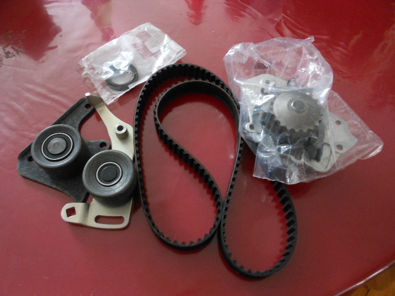

Cet été ma titine aura le droit à une distribution avec pompe à eau ainsi que des amortisseurs et coupelles d'amortisseurs neuf.
Les amortisseurs arrière ont été changé l'année dernière chez norauto par son ancien proprio. Ceux à l'avant sont d'origine (152 000km) et fatigue pas mal.
La dernière distribution a été faite en 2007 à 79 000km. Cela fait 6 ans et 73 000km, je préfère la changer maintenant par précaution.
Donc direction peugeot ce matin pour commander les pièces, le kit distri ( peugeot), la pompe à eau ( adaptable mais identique à celle de marque peugeot) et le joint spy d'arbre à came (Peugeot) ( je ne l'avait pas prévu mais quitte à démonter autant le changer aussi pour être tranquil) étaient en stock donc je suis reparti avec tout content. Le reste amortisseurs AV et kit de coupelle d'amortisseurs sont commandé et arriveront demain matin.
Les amortisseurs sont de marque Peugeot ref: ( 84€ pièce TTC), si je peux rester d'origine je le fait (après la misère du cardan défectueux, j'ai retenu la leçon). Apparement ils sont de très bonne facture :)
Le kit de coupelle d'amortisseur était dispo uniquement en adaptable par contre ( 46.85€ pièces TTC ouch :shock: )
Le gars de chez peugeot m'a fait une réduction de 10% sur a commande, donc cela me fait un kit de coupelle d'amortisseur et le joint spy d'AAC gratis :mrgreen: :mrgreen:
Actuellement j'ai pour 470€ de pièce quand même, ( c'est plus ou moins le prix d'une distri en garage je crois, mais j'ai les amortisseurs AV avec les coupelles en plus :P). Il me reste à acheter un compresseur de ressort, du LDR, et aventuellement la sonde de thermocontact sur le radiateur ( est-ce utile de la changer ?) ainsi que de la pate à joint pour la pompe à eau.
Voici une photo du kit de distri et de la pompe à eau ( je ferai une autre photo des amortisseurs et des coupelles demain à reception)
