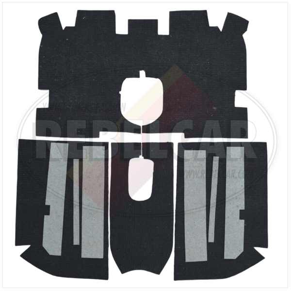

Kit complet d'insonorisants pour plancher Peugeot 205 GTI, 70 €

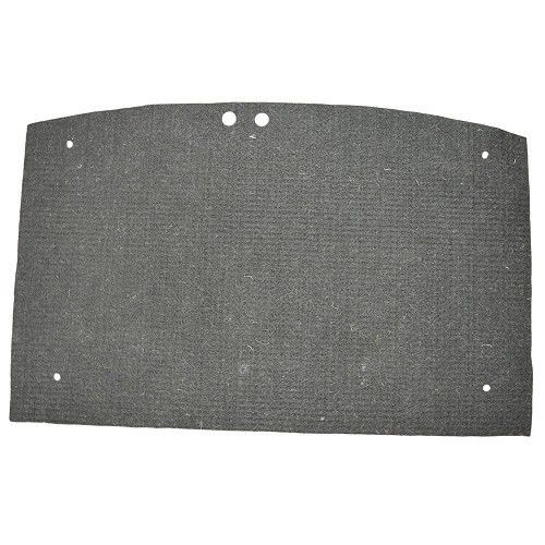

Isolant de coffre pour Peugeot 205 / 205 GTI / CTI, 34 €
Et ça pour remplacer tes vieilles mousses.
Tu t'en sortirais pour 170 €, 200 si on arrondit aux frais de port et le petit rouleau pour installer le Noico. Faut voir si ce serais pas moins chère aussi si tu découpe les mousses toi-même.

1- Kit complet d'insonorisants pour plancher Peugeot 205 GTI, 70 €
Est-ce qu’il faut obligatoirement retirer les sièges avant pour le placer ? (vu mon niveau d’habileté, je n’ai pas l’intention de me lancer dans cette opération…)
Il se glisse bien dessous la moquette et est livré avec adhésifs ? Si j’opte pour cette solution, la quantité de Noico noir (coffret) ne sera-t-il pas trop important pour isoler ensuite seulement le coffre, le capot moteur, les intérieurs de portières et le passage des roues ?
