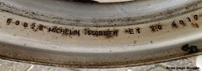

Message par cev604 »
:voyons:
C'est une jante tôle peinte en blanc Meije
Référence 5401.67
Elle existe également en noire FXX référence 5401.66
La jante Rallye d'origine porte la mention : Michelin 5 BJ 13 ET 20
Les autres jantes 205 sont en ET 28.

Merci beaucoup pour cette précision.
C'est bien ce que je pensais. Je fais stocker mes jantes chez un ami par manque de place mais sur la photo que je lui ai demandé j'ai comme référence : " MADE IN FRANCE 01 97 001 E 550B13FR ET 20"
De ce que je parviens à lire.
Donc en théorie ce serait bien des jantes de 205 Rallye. Si c'est le cas elles auront bien besoin d'une petite beauté car elles sont loin d'être blanches et immaculées :gene:
Effectivement
