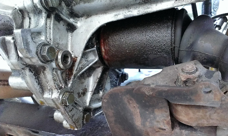

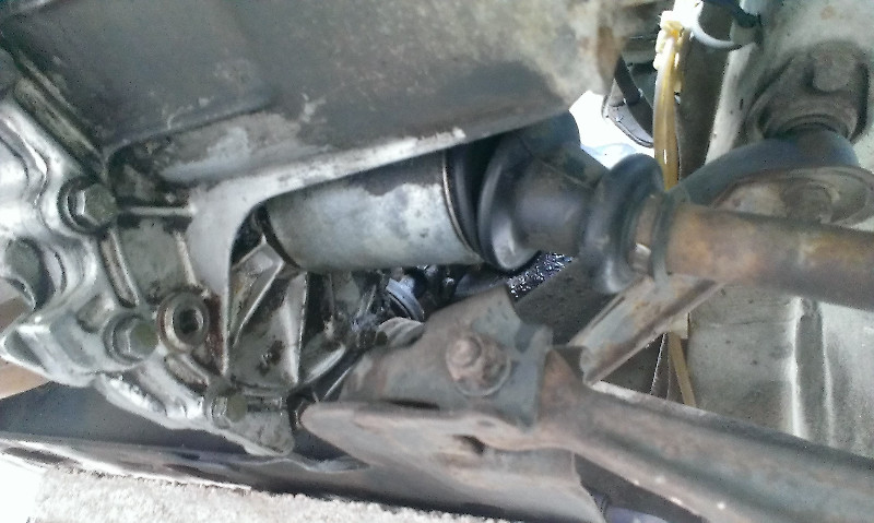

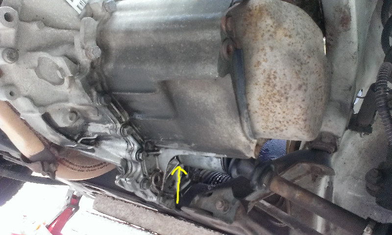

Dans l'attente de savoir exactement ce qui cloche pour pouvoir renommer le sujet voici quelques photos dans l'attente de vos commentaires : :)
De l'huile s'écoule par cet endroit depuis plusieurs années, je croyais d'abord à une fuite de boite, mais non c'est bien de l'huile moteur et maintenant que j'ai nettoyé cela ce voit encore mieux.
Qu'est ce qu'il faut changer pour y mettre fin ?

ou c'est situé, t'est sur de l'huile moteur?, si c'est oui, je verrais surtout un point, le joint spi de vilebrequin coté embrayage?

Joint spy sortie de boîte

Quelle odeur à l'huile ?
Une odeur "d'huile" ou une odeur plutôt acre.

en effet, l'odeur de l'huile de boite est bien particulière!

oui c'est bien de l'huile de boite.
