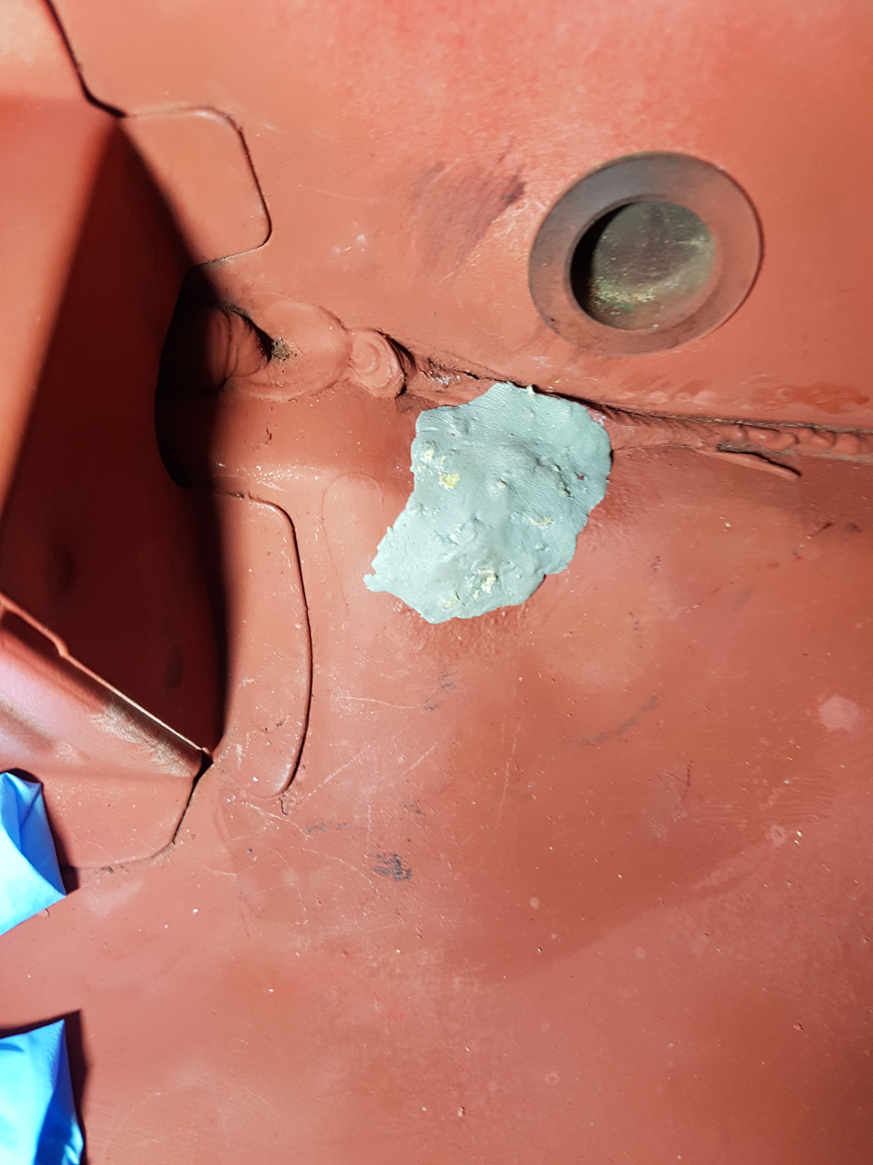

Hier, je remarque une cloque de peinture derrière le bloc moteur.
Je gratte un peu et là, un trou de près de 2cm de long qui ressort même en un petit point sous la caisse de la voiture.
J'ai gratté la rouille extérieure coté bloc moteur en m'aidant d'acide phosphorique.
Vu que je viens de commander du rustol en bombe pour traiter les longerons, je pense en pulvériser dans le trou.
Mais avec quoi reboucher ce trou? Est-ce que du mastic de rebouchage fera l'affaire?

Epoxy ça marche au top :bien:

Je ne connaissais pas du tout.
Merci Switch :bien:
